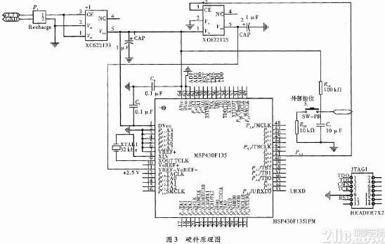

1.3 单片机的选择
选用MPS430单片机作为系统的MCU,MSP430单片机是美国德州仪器(TI)公司推出的高集成度、高精度的单芯片系统,是目前工业界中具有最低功耗的16位RISC混合信号处理器,具有较低的工作电压,在1.8~3.6 V之间均可正常工作。其功耗低,在活动模式时,工作电流为350μA,在休眠模式下为0.5μA电流。MSP430具有丰富的外设,片内具有3个时钟信号,包括1个高频时钟,1个低频时钟和1个DCO。灵活的时钟选择使得系统可以在合理的时钟下进行工作,大幅降低了系统功耗,方便了系统设计。
MPS430有一种正常工作活动模式与5种低功耗模式。在本无线采集系统中,MPS430平时工作于低功耗模式3(LPM3),在此模式下CPU处于禁止状态,DOC被禁止,直流发生器被禁止,MCLK被禁止,SMCLK被禁止,仅ACLK处于活动状态。当上位机给出采集信号的请求后,将单片机唤醒,工作完后再次进入低功耗模式,单片机硬件原理图,如图3所示。
下位机单片机的功能主要是数据的采集与发射,P6.0~P6.2功能选择为外围模块,负责3路信号的采集。通信模式采用UART模式,P3.4和P3.5选择外围模块,负责接收上位机指令信号和发送A/D采样后的信号。A/D采样的参考电压选择2.5 V,本文采用XC622125芯片,该芯片具有低功耗和低压差优点。考虑到系统功耗问题,时钟模块只外加了32768 Hz的手表晶振,最低采样时间可达32 ms。

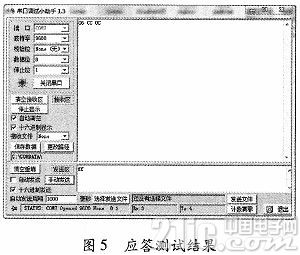

将无线模块连接好,先进行应答测试。上位机给出相应的命令,测试单片机是否能接收到,并给出正确的应答。图5为应答测试结果。
经调试,系统收发模块均可正常工作。然后给出3路信号,由前面可知A/D采样的参考电压设置为2.5 V,故采样通道一端加2.5 V的电压,另一端接地,还有一端接信号端。显示结果,如图6所示。
无线通信需解决的最大问题就是保证传输数据的准确性,即要求误码率低。误码率是衡量数据在规定时间内数据传输精确性的指标,误码率=错误码元数/传输总码元数× 100%。
从图6可看出,PC机可正确接收到12 Byte的数据。实验采样间隔为32 ms,采样时间为30 min,将上述接收到的数据通过上位机处理,最后得出误码率为1.2%。此外,还进行其他电压测试,路信号都能正常工作,且误码率低,工作稳定。
