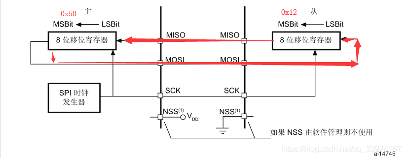

更为直观的示意图如下:
通俗的说,由于是8位的数据寄存器,所以当经过8个时钟,数据将从主设备移位寄存器中的数据转到从设备移位寄存器中,同理 从设备中的数据将转到主设备中

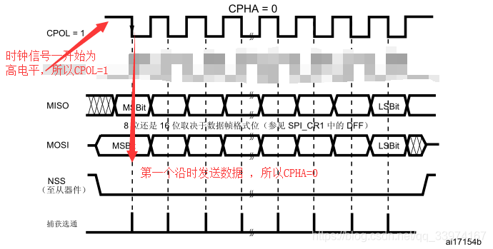

当CPOL   = 0 ,CPHA = 1,CPOL =0 意思是当时钟空闲的时候,时钟为低电平,CPHA =1 ,意思是在时钟的第二个沿的时候,做数据移位操作,当然这时CS肯定是使能的。 如下图所示:
当CPOL   = 1,CPHA = 0,CPOL = 1 意思是当时钟空闲的时候,时钟为高电平 ,CPHA = 0 意思是 在时钟第一个沿的做数据移位 ,发送出去,如下图所示:

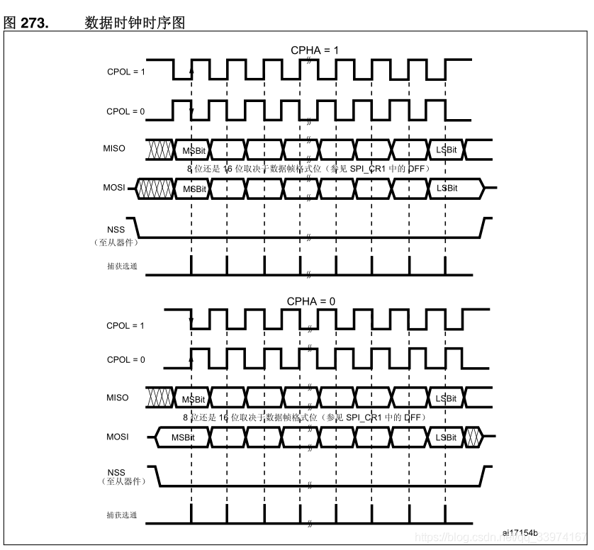

接下来两幅图,以此类推 ,CPOL ,CPHA 分别为多少 ,自己看看有没有看懂
第一幅
第二幅
