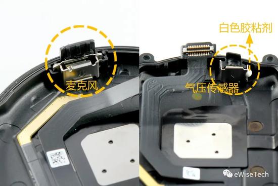

麦克风和气压传感器外侧都带有金属保护盖,气压传感器位置还有白色胶粘剂。

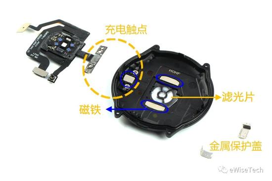

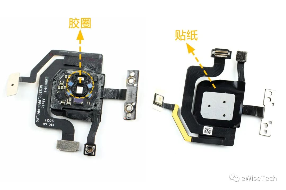

后盖上的麦克风和气压传感器的金属保护盖都由卡扣固定,心率传感器软板使用双面胶固定,充电触点通过焊点与心率传感器软板连接,并使用塑料热熔加固。在心率血氧传感器上下,以及充电位置都有用于吸附充电底座的磁铁,传感器位置还带有透明滤光片。
在心率传感器软板的LED位置有黑色胶圈。软板背面还贴有一圈黑色贴纸。

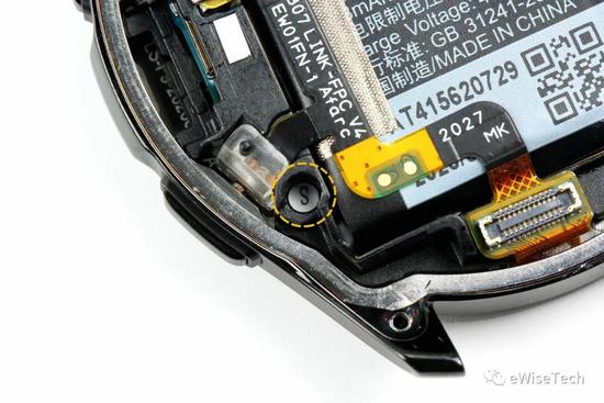

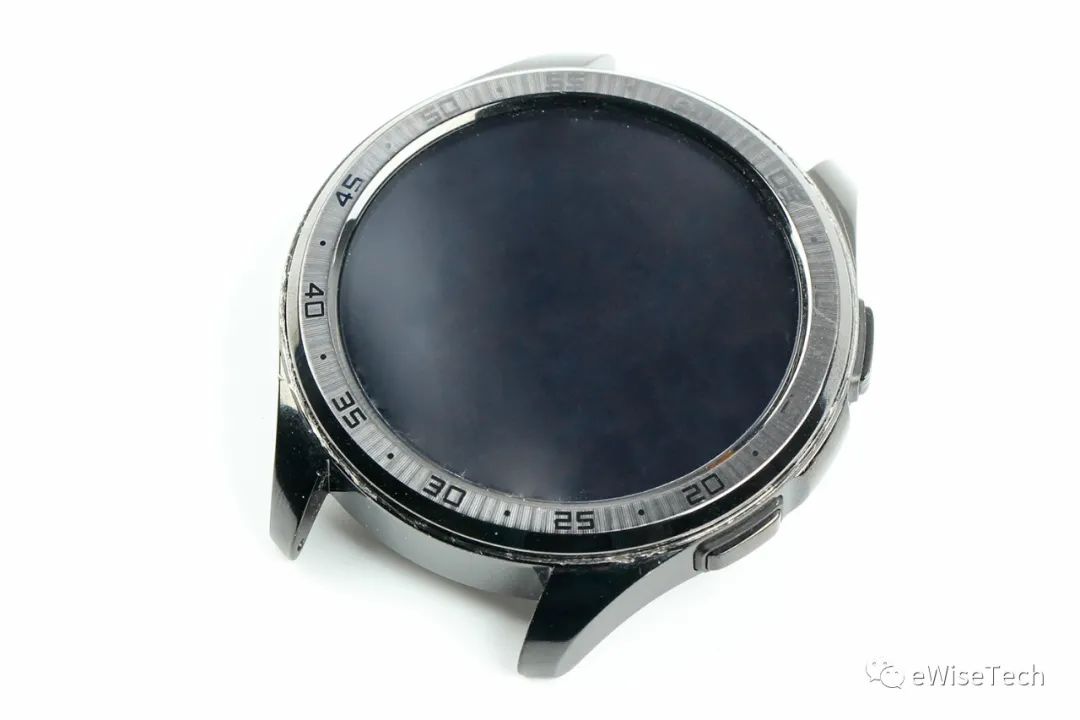

中框上的四颗螺丝中,有一颗贴有防拆标签。取下螺丝,断开各个接口后即可分离屏幕和主板。
在主板屏蔽罩上面贴有铜箔和泡棉,金属片内侧贴有导电布。在按键处都套有透明硅胶保护套。

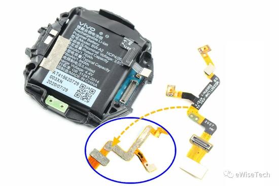

断开连接器后,取下使用双面胶固定的按键软板。软板背面还贴有导电布。

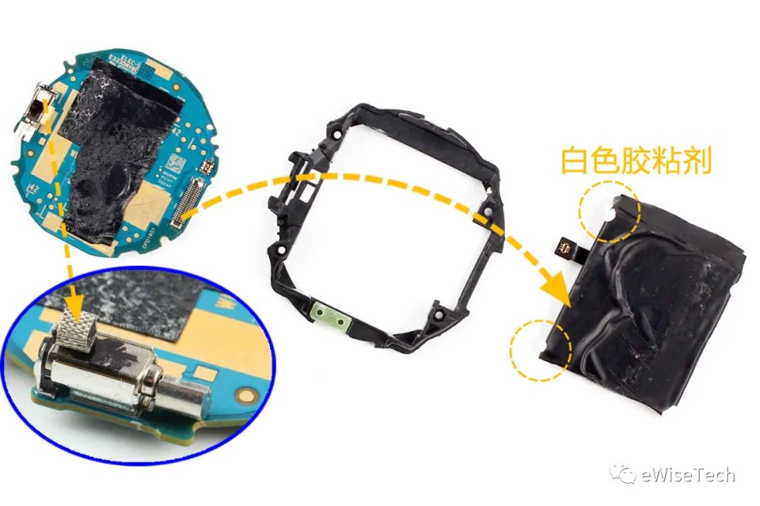

电池通过双面胶固定在主板上面,四周还使用白色胶粘剂固定。取下后可以继续分离主板和内支撑。振动器焊接在主板上面,表面还贴有导电泡棉。

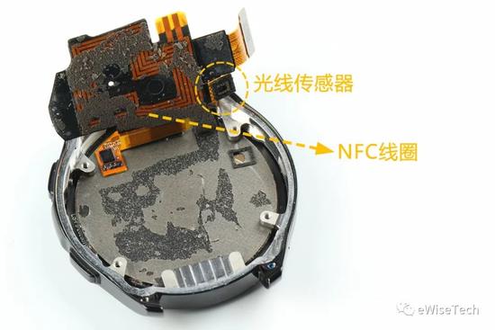

显示屏背面贴有NFC线圈,还有一颗光线传感器。

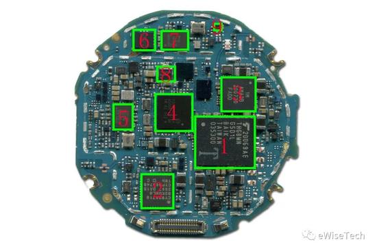

主板ic信息
主板正面主要IC(下图):
1:Toshiba -4GB闪存
2:Cypress -双模,蓝牙5.0,无线,MCU3:AmbiqMicro - Apollo3 蓝牙MCU4:STMicroelectronics- 超低功耗单片机5:NXP - NFC控制芯片6:STMicroelectronics- 陀螺仪+加速度传感器7:Broadcom -GPS+GLONASS+Beidou8:TI - 电池充电管理IC

整机共使用8颗螺丝进行固定。主板一面是器件,另一面直接与电池贴合固定。心率传感器软板上面有两颗LED灯,以及五个PD传感器(四大一小)。由于手表具有防水性,所以在各个接口处都带有防水措施。
