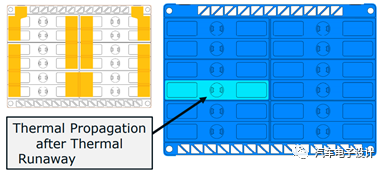

1)喷发过程的评估
电芯达到临界温度以后,汽化的电解质就会高压喷发到电池模块中的气隙中。这种气体的温度最高可达1400°C,可在很短的时间内熔化附近的部件,在这里最直接的就是模组上盖的融化。
图3 热失控以后喷发气体造成的危害

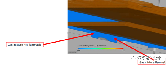

热失控过程中释放出来的气体包含H2,CO,CH4,DMC和其他(在某些情况下为有毒的)成分,这样的混合气体高度易燃。 在整包仿真中的意义是考核烟气隔离盖、泄压阀数量&位置和排气通道的设计优化。
图4气体在环境下是否会自燃也是影响整个反应的过程

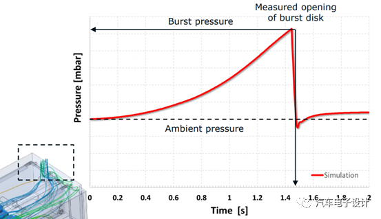

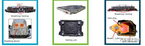

2)泄压阀的设计
目前电池包内设计的泄压阀,是确保电池系统内可燃气体在可控状态下排出的最主要的设计手段,通过对泄压阀的建模对于确定选择泄压阀的数量、位置和压力释放特性比较关键。
图5 Etron、ES8和Model 3的泄压阀设计

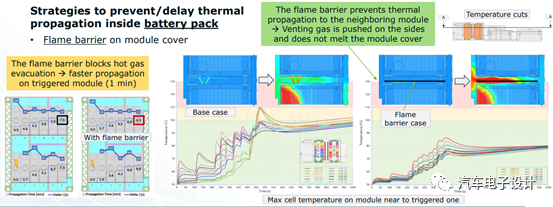

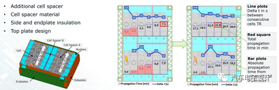

3)模组内电芯热传递的时间优化
模组内隔绝电芯热传播的手段主要是通过增加电芯的间距,间隔的隔热材料,端板的绝缘防护和顶部绝缘烟气盖的设计。
图6 在端板附近电芯引发热失控的传递时间

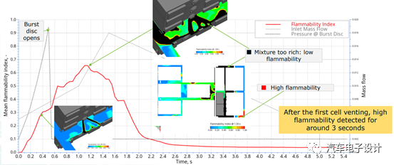

4)烟气隔离
有效的烟气隔离设计主要是能够影响模组内的热失控传播时间,另一方面也有助于防止气体对于模组上盖的快速融化。
图7 烟气隔离盖

隔热:这个行业内都比较熟悉,对于方壳电芯而言,主要通过电芯之间的隔热材料实现热隔离
    图8 目前各个电池厂做的系统层面设计都是相似的
    小结:我觉得在经过不停的实验以后,可能要做一些类似AVL这样的不同条件和不同位置上进行系统性的仿真以后,结合最恶劣条件下的实验,才能让电池系统更安全一些。
