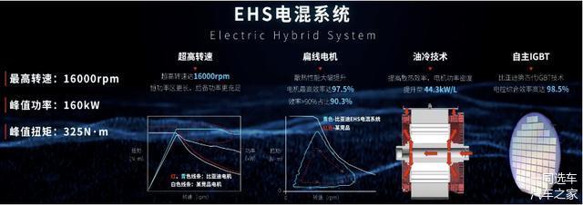

作为DM-i超级混动的核心部件,EHS电混系统动力电机采用最新的扁线绕组技术,散热性能好,空间利用率高,功率密度提升至44.3kw/L,最高效率达到97.5%;同时采用先进的油冷技术,大幅提高散热效率,最高转速可达16000转,峰值功率达160 kW,峰值扭矩达325N·m。
扁线电机不仅峰值功率、扭矩更高,恒功率区间也更广,后备功率更充足,并且高效区间覆盖了更多的工况,覆盖范围大大超出了普通电机,为DM-i超级混动优秀的能耗表现打下坚实基础。
同时,EHS电混系统的双电控搭载比亚迪第四代IGBT技术,电控综合效率高达98.5%,并且使得电控高效区(即电控效率超过90%的区域)占比高达93%,极大降低了电控损耗。比亚迪就是通过每一处的精打细算,让DM-i超级混动的能耗降到了惊人的地步。

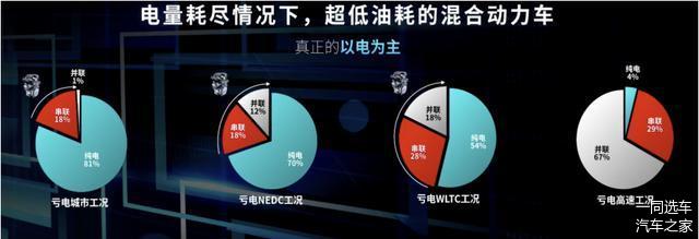

电量不足时,系统智能切换HEV串联或并联模式,DM-i超级混动此时就是一台超低油耗的混合动力车:市区行驶,有99%的工况下是用电机进行驱动,有81%的工况是EV纯电行驶;高速行驶以并联直驱为主,发动机在高效区间驱动,实现超高效率和超低油耗。
即便是在电量不足时,在NEDC和WLTC工况下,DM-i超级混动的电机驱动占比仍然能高达88%和82%,真正做到了覆盖各种场景、以电为主的智能高效驱动,而这一特性尤其对广大城市通勤用户是极大的利好。
