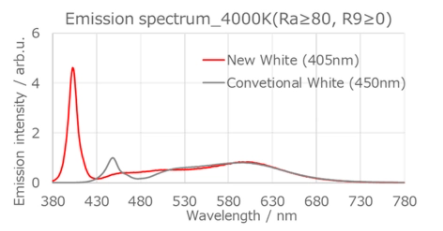

随着COVID-19的问世,人们对杀菌消毒的兴趣激增,LED封装制造商也做出了回应。产品的大部分会发出UVC,这构成潜在的暴露风险,但Nichia刚刚发布了一种LED,具有对人体无害的两用LED。既可提供一般照明的白光,也可提供405 nm的紫外光,以灭活铜绿假单胞菌,金黄色葡萄球菌(staph)和大肠杆菌(E. coli)等细菌。下图显示了“常规”白光发射器和新的Nichia产品在可见光谱范围内的发射光谱之间的差异。 405 nm处的峰强度比与磷光体转换的白色LED相关的典型蓝色峰高约四倍,但在人眼不敏感的区域。
image.png?imageView2/2/w/550
将Nichia NF2W585AR-P8 LED封装的发射光谱与传统的磷光转换白光LED进行了比较。资料来源:Nichia
