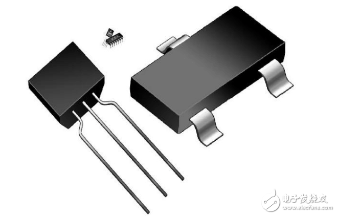

  不用表测判断三极管的三个极
  三级管怎么判断3个极点

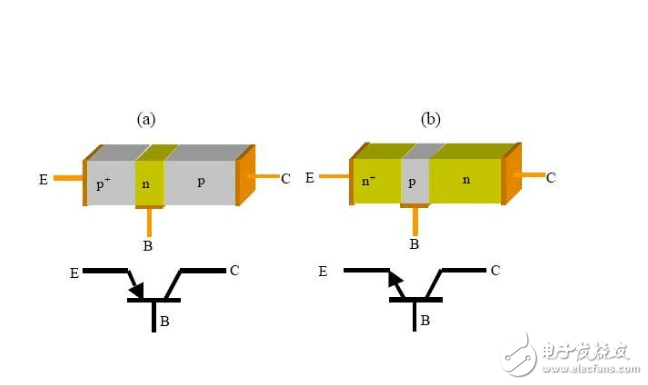

  中间的N区(或P区)叫基区,两边的区域叫发射区和集电区,这三部分各有一条电极引线,分别叫基极B、发射极E和集电极C,是能起放大、振荡或开关等作用的半导体电子器件。
  三级管怎么判断3个极点
  发射极特别被标出,箭号所指的极为n型半导体,
  管型的判别 一般,管型是NPN还是PNP应从管壳上标注的型号来辨别。依照部分标准,三极管型号的第二位(字母),A、C表示PNP管,B、D表示NPN管(A、B表示锗管(Ge),C、D表示硅管(Si)),例如:
  底视图位置放置,使三个引脚构成等腰三角形的顶点上,从左向右依次为e b c;对于中小功率塑料三极管按图使其平面朝向自己,三个引脚朝下放置,则从左到右依次为e b c。
