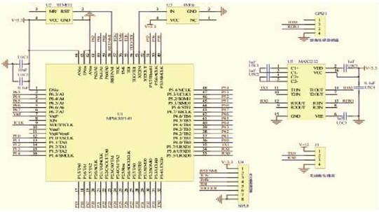

(1)主控制器及接口电路设计
主控器采用MSP430F149单片机,串口1经TTL-RS232电平转换接倾角传感器,用于接收传感器输出数据,串口2 TTL电平接无线数传模块,发送车体纵横向倾斜角度和调整角度至操纵指示器。主控制器及接口电路如图3所示。

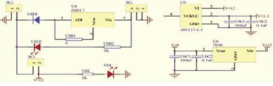

(2)电源电路设计
电源采用12V/1000mAh的锂电池,直接为倾角传感器供电,再经两路DC-DC转换,分别转换至9V和3.3V,9V电源为无线数传模块供电,3.3V为主控制器及接口电路供电,充电电路采用LM317芯片,恒流方式充电。电源电路见图4所示。

根据实际情况,本文采用ZT-TR43F无线数传模块,它是一款无线收发一体的低功耗通信模块。该模块的技术指标如下:①载波频率为433MHz,工作频率为428MHz~435MHz;②最大发射功率5mW,接收灵敏度﹣105dBm;③采用FSK调制,采用前向信道纠错编码,抗干扰能力强;④有八个工作信道可供选择;⑤传输速率9.6kbps;⑥降低噪声放大器LNA、功率放大器PA、压空振荡器VCO等大部分功能集成在芯片内,外围电路简单易于开发。采用该无线数传模块,可以使车体调平装置满足某型火箭炮调平时的无线数传要求:①适当的通信距离,一般以不超过30m为宜,通信功率过大使通信距离过远,会造成炮与炮之间相互干扰;②较强的抗干扰能力,系统在较强的外界干扰中也能正常工作;③较低的功耗,该装置野外应用,无固定供电电源,只能靠电池维持系统运行。
无线模块ZT-TR43F与单片机接口提供了RS232/TTL/RS485三种接口方式,本系统采用TTL接口方式,方便与MSP430F149单片机的接口。其中MSP430单片机的RXD、TXD口分别与无线模块的TXD、RXD口相接,地线与地线相接。

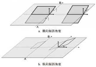

调整角度的计算
主控制器接收到车体的纵横向倾斜角度后,需要计算每个千斤顶相对调整的角度,角度计算的几何关系见图5。
图5 角度计算关系图
如图5所示,车体水平倾斜角度可反映在横向和纵向两个方向,图5中a和b分别为横向和纵向倾斜角度,设α和β为倾角传感器得出的横向和纵向角度。若α大于0,则A端千斤顶打高,B端千斤顶打低。两端千斤顶各位移约为α/2乘以AB端点间隔的一半的距离,然后调整千斤顶直到横向水准气泡居中。若β大于0,则A端和B端同时打低,若β小于0,则A端和B端同时打高。打高过程中调整千斤顶直到纵向水准气泡居中。
