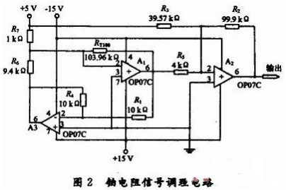

2.1 铂电阻测温调理电路
在本系统中,实际温度值由铂电阻恒流工作调理电路进行测量。为了克服铂电阻的非线性特点,在信号调理电路中加入负反馈非线性矫正网络。如图2所示,铂电阻选用标称值为100Ω的RT100作为温度传感器。A1,A2和A3采用低温漂运放OP07,由于有电流流经铂电阻传感器,所以当温度为0℃时,在铂电阻传感器上有压降,这个电压为铂电阻传感器的偏置电压,是运放A1输出电压的一部分,使恒流工作调理电路的输出实际不为0,所以需要对这个偏置电压调零,图中R3为调零电阻。图中运放A3及电阻R1,R4和R6构成负反馈非线性校正网络。R5用于调整运放A2的增益。

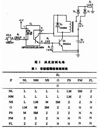

2.2 温度控制电路
系统加热丝与风扇均采用图3所示电路形式。电路采用了晶体管驱动的直流电磁继电器。当单片机的P5.4为低电平时,继电器RL1吸合,当P5.4为高电平时,继电器RL1释放。采用这种控制逻辑可以使继电器在上电复位或单片机受控复位时不吸合。继电器由晶体管2N222A驱动,可以提供所需的驱动电流。
采用温度误差E和温度误差变化率Ec作为模糊控制器的输入变量,温度控制量U作为模糊控制器的输出变量。系统中温度误差E、温度误差变化率Ec和温度控制量U(单位:℃)的基本域分别为[-5,+5],[-2,+2]和[0,1]。输入语言变量的语言值取7个,输出控制量用于控制继电器驱动电路。将占空比模糊控制量设定为0,1/4,1/2,3/4,1五个单点模糊量和1个控制风扇吹风的单点模糊量。输出语言变量的语言值取6个。当U=0时,单片机P3.5口置低电平,使风扇控制电路工作;当U=1时,加热丝控制电路工作,且继电器在1个周期内全关断;当U=2时,加热丝控制电路工作,且继电器在1/4个周期内接通,在3/4个周期内关断;当U=5时,加热丝控制电路工作,且继电器在1个周期内全接通。本控制系统选用三角函数、升半梯形函数与降半梯形函数作为输入量语言值的隶属函数,用脉冲函数作为输出量语言值的隶属函数。模糊控制规则如表1所示。
由模糊规则进行推理可以得出模糊控制器语言规则的输入输出关系,其关系是一个非线性的关系曲面。当偏差较大时,控制量的变化应尽力使偏差迅速减小;当偏差较小时,除了要消除偏差外,还要考虑系统的稳定性,防止系统出现过冲,甚至引起系统振荡。

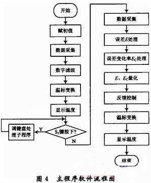

3.2 软件流程图
温度采集和显示、键盘处理等在编程时作为相对独立的功能模块来实现,并自主程序运行中按照设定的流程来调用,完成相应的任务后再返回主程序即可。
