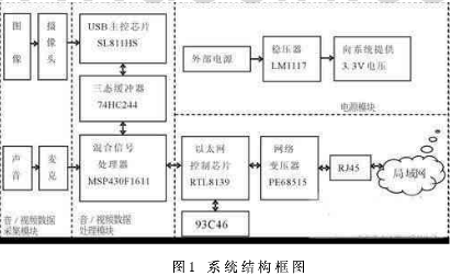

该方案整个系统由音/视频数据采集模块、音/视频数据处理模块、以太网传输控制模块以及电源模块四部分组成,如图1所示。
(1) 音/视频数据采集模块:该模块主要由摄像头、麦克风及其外围电路组成。其中摄像头主要由镜头、图像传感器和数字信号处理芯片ZC0301P组成,完成图像数据的采集、转换及传输,VGA视频图像的传输速度可达每秒15帧。麦克风主要用于采集模拟声音信号。
(2) 音/视频数据处理模块主要由MSP430F1611和SL811HS组成,完成数据采集与处理。嵌入式USB主/从接口芯片SL811HS和16位单片机MSP430F1611遵从USB1.1协议,用以实现USB主机功能,并且具有USB总线的接口方式。该模块作为一个数据接口模块集成到用户的嵌入式系统中,对摄像头和麦克风中读入的数据进行处理并存储。
(3) 以太网传输控制模块:主要任务是将经过传输层、网络层封包后的IP数据报经过RTL8139进行以太网封包,封装成以太网帧后,通过网络变压器PE68515传输到局域网上。
(4) 电源模块根据系统中各器件对电源的要求,使外部电源通过LM1117稳压器后,向系统提供3.3V电压。

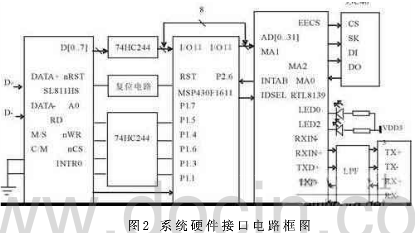

本设计中,单片机采用MSP430F1611,它有48KB+256B的FLASH存储器,10KB RAM。MSP430F1611与SL811HS主要完成系统数据采集与处理功能。MSP430F1611与SL811HS的硬件接口框图如图2所示。
图2中,SL811HS的M/S接低电平,工作在主机模式下。CM接低电平,使系统工作在48MHz。由于MSP430F1611既要与SL811HS相连,又要与RTL8139相连,而SL811HS的引脚本身无三态功能,所以在MSP430F1611与SL811HS之间需要加三态缓冲器74HC244,以达到三方通信的目的。SL811HS通过缓冲器接MSP430F1611的I/O口; 中断请求端INTR0直接与单片机的I/O口P1.1相连,SL811HS传输完数据后产生高电平输出。通过单片机定时器检测设备状态,如果发现从设备接入,则触发外部中断。
MSP430F1611大部分引脚作为I/O口,主要用来与SL811HS和RTL8139通信。
MSP430F1611与RTL8139通信的作用是将上层应用程序传来的音/视频数据进行处理并存储后,进行数据的封装过程,通过传输层将存储的数据封装成UDP(User Datagram Protocol)数据包,通过网络层封装成IP数据,以及通过数据链路层封装成以太网帧,然后通过物理网络传输到目的地。
