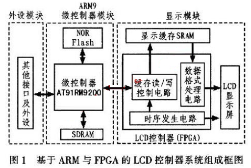

系统主要有微控制器、FPGA(LCD控制器)、存储单元以及外设接口组成,系统组成框图如图1所示。
系统的工作流程:在FPGA内部的时序发生电路所产生的时序控制信号作用下,LCD控制器通过Framebuffer接口从微控制器读出显示所需的数据存入显示缓存SRAM中。同时LCD显示屏从显存SRAM中读取显示数据,并通过数据格式转换电路直接将数据信息实时显示。

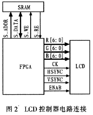

LCD控制器是基于FPGA实现的。本方案采用Altera公司的Cvclone(飓风)系列EPlC6Q240。FPGA具有高速的数据传输I/O接口,可实现高速的显存读取速率,大大提高LCD显示的帧率。而同时FPGA是可编程逻辑器件,可实现复杂的逻辑运算及提供复杂的控制时序。LCD显示屏采用LQ035Q3DG01型的TFT-LCD液晶显示屏,分辨率为320×240,图像信号为RGB格式。
由于SRAM有较高的读写速度,该设计方案的显示缓存采用1片IS61LV51216AL型SRAM,其容量为512 KB,读写速度为10ns左右。而显示一帧图像的大小为125 KB(320x240x2/l024),FPGA对显存的读写速度约为200 ns,因此满足系统要求。图2为LCD控制器电路连接图。

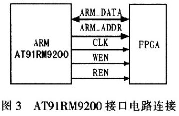

该系统设计的主控单元采用ATMEL公司的AT9lRM9200(简称9200)作为MCU,该处理器是基于ARM920T内核,工作主频为180 MHz。性能可达到200 MI/s,系统采用开源的LINUX OS。但是ARM9作为系统的控制终端,需要完成信息采集、处理以及与外部通信等多项工作,而LCD控制器如果也要从内存中读出数据显示,这就会造成处理器负担,从而降低显示缓存读入数据的速率,影响LCD的实时显示。因此这里提出一种基于LINUX 0S下的Framebuffer接口的应用方法,大大提升显存读入数据的速率,从而提升整个显示系统的实时性。图3为AT91RM9200接口电路连接。

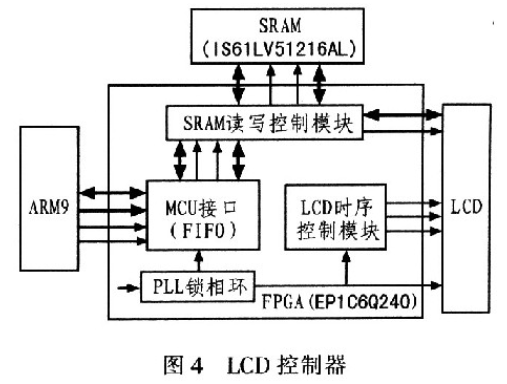

该设计方案的LCD控制器主要由缓存读写、MCU接口及LCD时序控制等模块组成,具体组成如图4所示。
3.1.2 LCD控制器设计原理
由TFT-LCD液晶屏显示原理可知,显示所需的主要控制信号有像素时钟信号、行/场同步信号以及使能信号。该方案的显示屏分辨率为320x240,要求设计液晶显示屏的刷新频率为60 Hz,即场同步信号(VSYNC)为60Hz,刷新一屏所需时间为1/60 s,而一场则由240个行同步信号组成,那么一个行同步信号的周期为1/(60x240)s,即可得行同步信号(HSYNC)为15 kHz。同理可得像素时钟信号(CK)为5MHz。

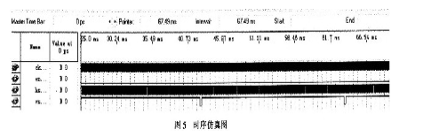

采用FPGA内置的锁相环IP模块(PLL)将FPGA 50 MHz时钟信号F_CLK 10分频为5 MHz的像素时钟信号。应用状态机方法,用Verilog硬件描述语言设计时序控制模块,它为LCD提供满足时序要求的控制信号VSYNC、HSYNC以及ENAB。设计完成后在QuatuslI环境下完成时序仿真,得到的仿真结果满足时序要求,仿真图如图5所示。
SRAM为显存模块,由图2可知LCD控制器与微控制器之间的数据传输是在ARM的时钟控制下读入,而同时LCD屏显则是在像素时钟信号CK的控制下从SRAM中读取数据。针对该异时钟域之间数据的传输问题本方案采用FPGA设计实现异步FIFO来完成。

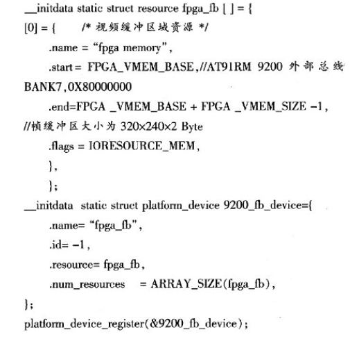

1)资源申请 系统中,9200通过外部总线接口的BANK7与FPGA FIFO接口连接,采用16位静态总线方式对FIFO数据进行写入操作。根据驱动设计框架,驱动程序设计的第一步需要通过系统调用platform_device_register函数申请总线资源,示意代码如下:
