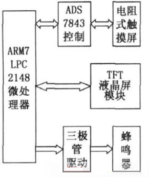

1 总体设计方案
系统的总体设计方案如图1 所示。液晶触摸屏系统由31 2寸TFT 液晶屏模块、触摸屏和ARM 微处理器控制板组成。
触摸屏由触摸传感部件和触摸屏控制器ADS7843 组成,触摸传感部件安装在LCD 液晶屏前面,用于检测用户触摸位置,用户触摸信息送往ADS7843 控制器,并转换成触点坐标,送给ARM7 控制板,LPC2148 微处理器与液晶及触摸模块相连接,根据接收到的触摸信息,进行信号运算和处理,输出蜂鸣器等控制信号,控制液晶屏实现用户画面和数据的显示。
图1 液晶触摸屏系统总体设计方案
