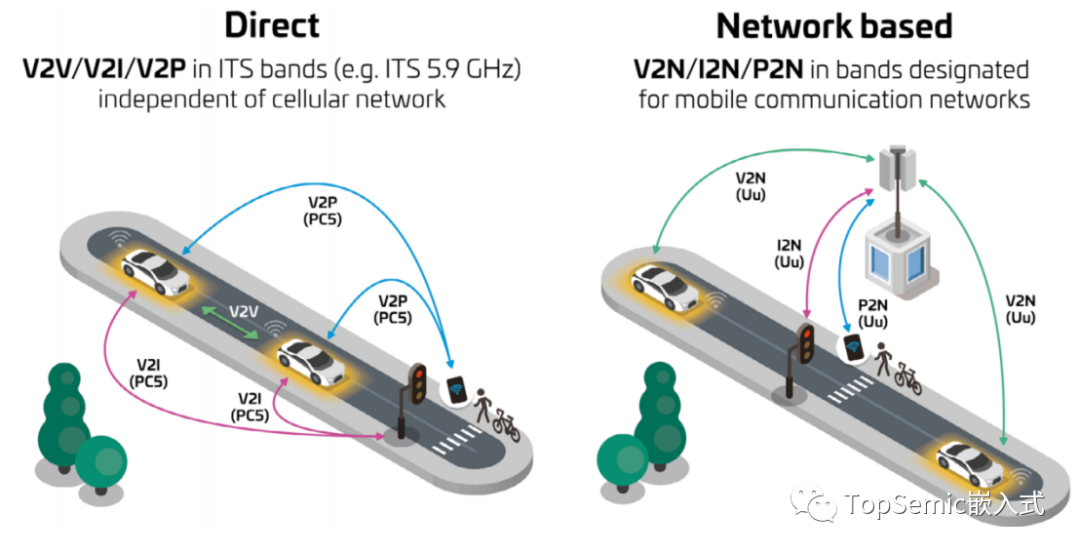

特此申明:本篇文章不代表任何公司立场,纯属个人观点。另外受个人认知的局限,肯定有说的不对和不全面的地方,也欢迎大家指正交流。1、V2X是什么? 英文全称为Vehicle to Everything,就是车辆和万物互联,包括V2V(车车通信)、V2I(车和路边基础设施通信)、V2P(车和行人通信)、V2N(车和网通信)等。一个听起来有点高大上的名词,但是如果说车联网,大家都听的明白,只不过车联网这个词已经被用烂了,传统意义上的车联网通常单指V2N这一部分。现在还有所谓的车路协同、智能网联等时髦词汇,其实说的都差不多是同一个东西。
上图中的V2V、V2I、V2P用的是设备到设备的直连通信方式,V2N是设备连接基站,走的蜂窝网形式。V2X有什么用呢?在我看来最重要的一个用处是「安全」,当车能够实时的和周边其他车辆或者路侧设备交互信息时,就可以大大的提高安全性。比如在下面的这个场景,

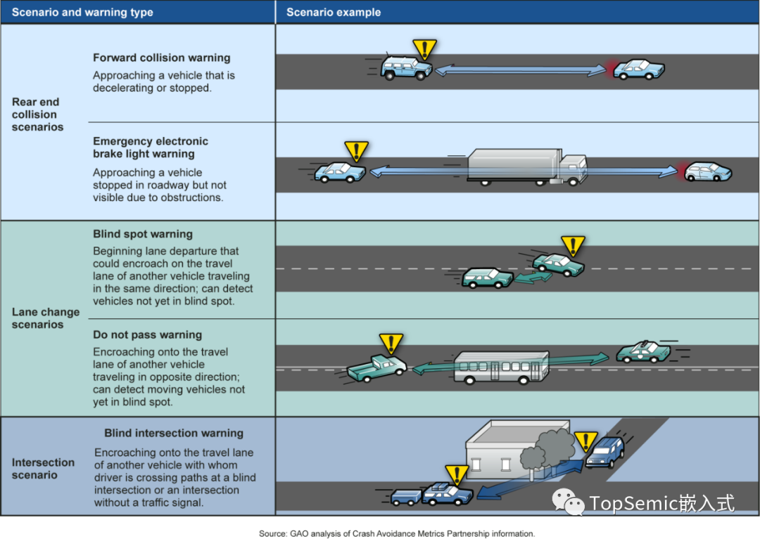

具体又可以有两种实现方式,一种是V2V,对向的车辆装有车载通信设备,它会高频率的广播自己的位置、速度、航向等信息,自车接收后会判断是否和自己有碰撞风险,做出预警。另外一种方式是V2I,对向车辆如果没有通信设备,可借助道路侧的传感器(雷达、摄像头)来检测,然后将识别后的信息通过路边的通信设备发给车端,车辆再做判断预警。还有一次出门,车辆行驶在高速公路上,大雾、能见度非常低,突然遇到一辆侧翻在路中央的货车,差一点没反应过来就撞上了,那时我就想如果有V2X,就可以提前几百米发出预警,减少事故发生可能性。还有类似高速上临时施工区的提醒,对行车安全也非常有意义。除了刚才说的两种场景,还有很多安全相关的应用场景:
看到这里可能有朋友会问:车上装上传感器(摄像头、毫米波雷达、激光雷达),不就能识别出危险状况了吗?能这么问说明你已经深入思考了一步,但是你如果仔细看上述场景的话,这些传感器都没法比V2X更远距离、更提前的检测到潜在的冲突,因为会受到遮挡、天气、自身检测误差等影响,而V2X恰好可以对这些问题做到补充。

人开车虽然主要靠眼睛,但是也会通过喇叭或者车灯来和其他车辆交互,从这个角度来说我觉得V2X还是很有用的。除了安全,V2X还有两大作用:「通行效率」和「信息服务」。效率类应用包括车速引导、车内标牌等场景,信息服务包括汽车近场支付等。这两个有用吗?有用,但是我觉得都不如安全的重要性大。标准里定义了17个典型的V2X应用,
来源于:CSAE 53-2020 合作式智能运输系统 车用通信系统 应用层及应用数据交互标准(第一阶段)(团队/技术标准 (caicv.org.cn))

国外有802.11p,通常也叫DSRC,国内出了一个LTE-V,此标准是以大唐电信和华为为代表提出来的,对应在3GPP标准组织下。LTE-V里包含两种通信方式,一种是直连通信,不依赖于基站,一般叫PC5(ProSe Communication 5)接口,一种是蜂窝通信,需要基站参与,一般叫Uu(U表示用户网络接口:User to Network interface,u表示通用:Universal)口。
国内V2X走的是C-V2X(Celluar V2X)这条路线,LTE-V也在不断演进,后面会升级到5G-V2X或者NR-V2X,变化是速率很快、延迟更低。再加上5G的蜂窝通信,这时V2X就和5G有关联了。V2X在国内目前依旧处于示范阶段,只不过规模越来越大,从早先几年的封闭测试区、示范开放道路,到现在的城市先导区建设。

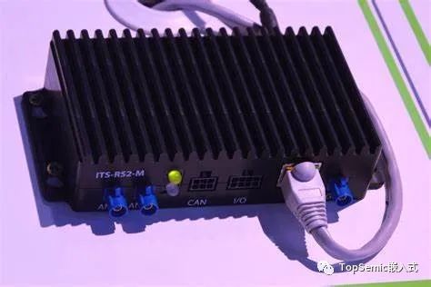

国外有Codha Wireless、Savari公司。各公司营收目前主要还都是靠拿示范项目,谁能在未来商用时代占领市场还得需要时间验证。看起来这么有前景的行业,自然少不了BAT的参与,这里面发力最猛的当属百度,阿里和腾讯也有不同程度的参与。产品方面,RSU(Road Side Unit)用在户外,24h不间断工作,在我看来设备的稳定可靠工作是关键。RSU通常挂在路杆上,和OBU之间的通讯距离在空旷情况下可以达到1km以上。
OBU(On Board Unit)用在车内,是否达到车规级要求和低成本是关键,另外前装和后装考虑的点也有所不同。现在各家做的基本上都长这样:

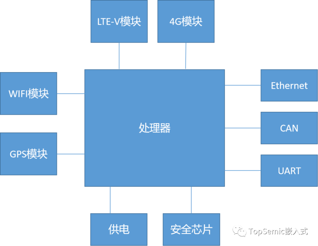

两者的内部架构通常如下:
主控处理器绝大部分用的都是NXP的I.MX系列,其中LTE-V模块和4G模块是分立的两个模块或者一个模块。除了OBU、RSU本身,和V2X相关的还包括车端应用提醒(声音、画面)、路端的边缘计算、感知,云端的云控平台等。在我看来只有V2X能真正的为用户带去价值,得到用户的真正认可,才能够真正的落地,这个价值还需要不断的探索。由于篇幅所限,各个方面写的都不是很深入,后续再深入展开,感兴趣的可以保持关注。欢迎关注我们。
