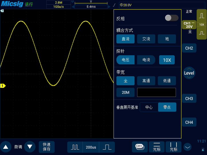

先来说示波器通道的耦合方式,一般打开示波器的通道菜单,就可以看到示波器有三种通道耦合方式的设置,分别是直流耦合、交流耦合、地。我们给示波器输入一个频率为1KHz、幅值为100V、偏置为50V的正弦波信号(即该信号含有50V的直流分量)。
直流耦合也叫DC耦合,当选择此选项时,信号通过导线直接到前端放大器,被测信号含有的直流分量和交流分量都能通过,可用于查看低至0Hz且没有较大DC偏移的波形。此时信号显示如图所示:

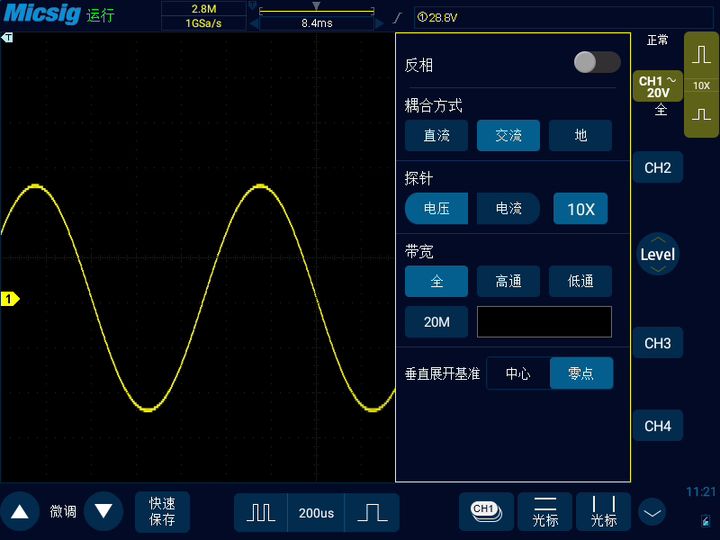

交流耦合也叫AC耦合,当选择此选项时,信号通过电容耦合到前端放大器,被测信号的直流信号被阻隔,只允许交流分量通过,可用于查看具有较大直流偏移的波形。此时信号显示如图所示:
可以看到信号从零点(左侧黄色五边形里面写了个1的就是零点)往下移动了,上图中零点在波形下方位置,此时零点处于波形中间位置,因为信号的直流分量被过滤掉了。示波器的垂直档位是20V/div,信号下移了2格半,差不多正好就是50V。

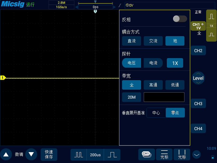

当耦合方式为地时,代表内部输入接地,断开外部输入。此时信号显示如图所示:
接地耦合的作用是在不方便外部断开,或者外部干扰很大的时候,帮助我们准确寻找零点。

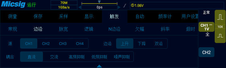

通道耦合,是用来控制信号到达示波器前端放大器的能量输送方式。触发耦合,就是用来控制信号到达示波器触发电路的能量输送方式。
常见的触发耦合有直流、交流、高频抑制、低频抑制、噪声抑制。
类似通道耦合,当选择直流耦合的时候,直流分量和交流分量都能通过触发。选择交流耦合的时候,示波器会滤除触发信号中的直流成分。高频抑制会抑制触发信号中高于50KHz的信号,低频抑制会抑制触发信号中低于50KHz的信号,而噪声抑制,是用低灵敏度的直流耦合来抑制触发信号中的高频噪声。

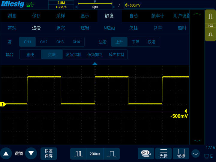

我们来看下面这个信号:
此信号选用交流耦合,当触发电平超出波形的时候,信号依然可以被扫描同步。因为此信号是一个2V的方波,其中带有1V的直流分量。因此当触发耦合方式为交流时,信号实际应该下移1V,因此当触发电平-500mV时依然可以被触发。

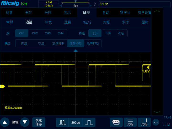

再来看下下面这个信号:
此信号选用低频抑制,虽然触发电平在信号范围内,但是由于触发信号中低于50KHz的信号被抑制,因此信号依然无法被扫描同步,出现信号不稳定的现象。
