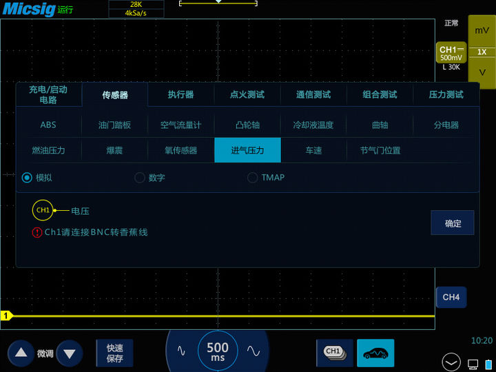

示波器通道衰减比设置为1X,垂直档位设置为500mV/div,时基设置为500ms左右即可。为避免波形毛刺干扰,可以给示波器开启低通30K,然后迅速踩下油门,从怠速到节气门全开,观察波形。

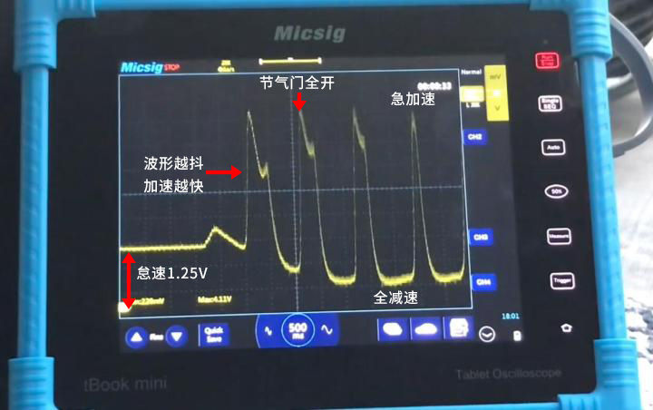

模拟型的压力传感器信号电压会随发动机真空度的改变而改变。当怠速时,节气门接近真空,说明此时节气门几乎关闭。当进气量增大时,真空度变小,压力变大,波形向上。其原理是,进气歧管内绝对压力越高,硅膜片的变形就越大,其变形量和压力成正比。当传感器结构和输入电压一定时,作用在圆形硅片上的压力越高,输出电压就越高。通常进气压力传感器的输出电压在怠速时是1.25V,当节气门全开时略低于5V,全减速时接近0V。
数字式的进气压力传感器,比如福特发动机控制系统上有,当发动机真空度改变时,它的信号频率会随之变化(往往就是方波信号),但不管发动机真空度如何改变,电压信号会一直保持不变。
