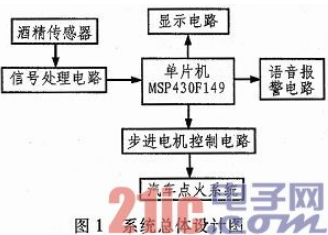

本设计的工作原理是当司机发动汽车时,指示灯亮提示用户装置启动,提示司机必须首先对酒精传感器呼气,该气体经传感器、检波放大和AD转换等处理后,输入到主控
芯片中进行判断,如果超过阈值电压,则蜂鸣器发声则无法启动步进电机,也就意味汽车发动机无法点火,此时语音报警电路会启动报警。反之,如果测试酒精含量没有超标,则显示器提示酒精浓度正常,汽车可正常打火启动。如图1所示为该系统的总体原理框图。

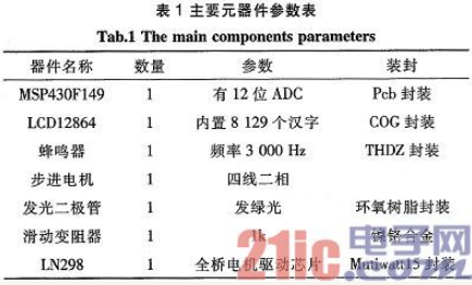

综上对硬件的描述,本设计中所用的主要元器件及其参数如表1所示。

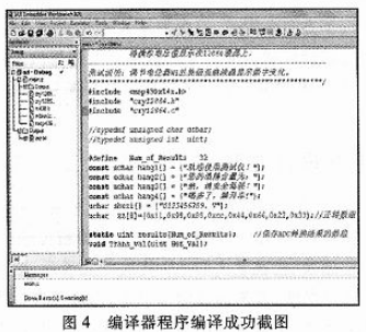

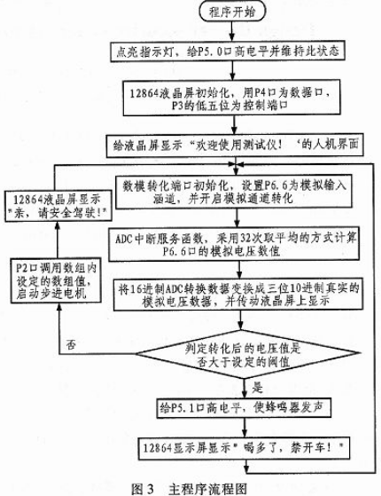

系统主程序流程图及编译成功截如图3和4所示。系统上电后要对各模块进行初始化设置,判断是否发出声音和光报警,同时将计算所得酒精浓度值送LCD12864显示。

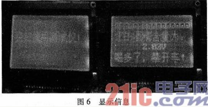

当单片机上电时,12864显示屏显示欢迎(如图6左图),当酒精含量高于设定值时,图6中显示醉驾信息,同时电机就被禁止也就意味着发电机的点火装置被静止。若判断酒精含量正常则提示可以安全驾驶车(如图6右图)。
