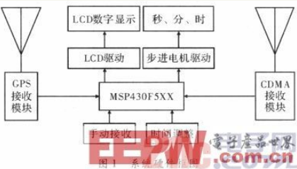

基于MSP430单片机的GPS和CDMA双接收计时系统,是传统钟表计时技术与现代时频、微电子、通讯、计算机等多项技术的结合,通过接收不同形式的时间码,经内置微处理器解码处理,自动校准计时器走时,使该系统显示时间与标准时间自动保持精确同步。除保留传统机械时钟计时特点外,还增加了LCD数字显示,双显示方式。接收GPS、CDMA信号,实现双系统联合精确定时,在接收到精确的时码后,经数据处理器处理,即可自动校正时钟的走时误差,使每只时钟的走时均受统一精确的时码控制,从而实现了高精度计量时间的一致性,同时也可手动校时、接收时间信号,系统硬件框图如图1所示。

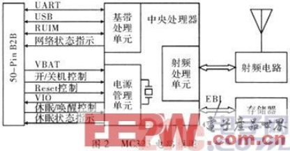

CDMA接收模块采用华为MC323模块,MC323将基带、RF收发器、电源管理模块单元、功率放大器集成,功能全面、应用广泛。其电路框图如图2所示。

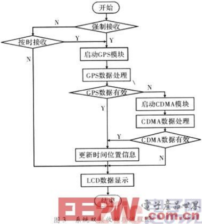

2.1 系统软件双接收的整体方案

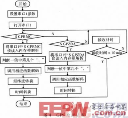

GPS模块MAX-6Q通信采用串口通信1,包括数据发送、接收、校验、通信障碍提示等,数据处理主要有GPS接收数据的解码、存储和数据刷新等。MAX-6Q的数据输出为NMEA-0183格式,最大更新速率5 Hz,为保证数据传输的可靠性与实时性,并提高单片机的利用率,文中采用中断方式而非查询方式。
在中断处理程序中,将接收到的GPS数据放入数组中,通过读取数据包的前7 bit,可判断该数据包格式,系统只处理了NEMA中GPGGA和GPZDA两种格式的消息,并定义了两种相应的处理函数,其各函数功能如下:
GPZDA()函数:提出UTC日期和时间。
GPRMC()函数:提出UTC日期、时间、经度和纬度信息。
通过GPS数据处理,误码的判断,刷新数据显示,其GPS处理流程如图4所示。

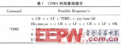

CDMA模块MC323通信采用串口通信2,数据处理主要是CDMA接收数据的解码、存储和数据刷新等。CDMA时间查询指令如表1所示
CDMA接收打开,CDMA模块进行初始化。MSP430F5xx打开串口2向CDMA模块MC323发出查询指令“AT^TIME”,若查询时间超过10 min,则自动退出查询。CDMA模块MC323收到“AT^TIME”查询指令后,向单片机返回时间信息,而单片机将对时间信息进行分析处理并将处理后的时间信息进行存储和更新,CDMA处理流程如图5所示。

根据GPS和CDMA的不同特点,采用两种接收模式联合定时,不仅在GPS接收正常时,能保证时间的高精度、一致性,且在GPS失效或室内GPS信号接收困难时,通过CDMA接收,同样保障了时间的精确性和一致性,且还具有可靠性高、环境适应性强的特点。本单片机采用MSP430,其不仅功耗低,且处理能力强,模拟技术性能高及片上外围技术丰富,故满足了低功耗高性能的要求。此外,性能还可满足高精度计时系统对时间精度性和实时性的要求,本设计不论在室外或室内均具有良好的接收、自动智能授时能力。其既可满足精度要求较高的天文、航空航天等系统,又可满足普通民用使用,还可应变特殊情况下的使用需求,因此拥有良好的应用前景。收,同时可定时进行自动接收,也可通过外部接收按键进行强制接收。软件优先接收GPS模块的数据信息,当GPS数据无效或无法采集到信号时,再接收CDMA数据。若GPS和CDMA接收的数据有效,则更新数据;若无效,则数据保持。系统双接收处理流程如图3所示。
