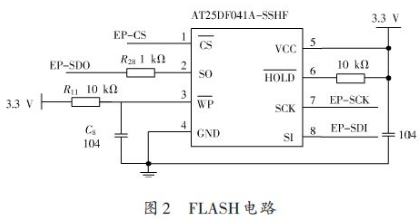

由于图片的数据太大需要外接FLASH存储器用来存储图片数据,电路如图2 所示。
本设计使用的AT25DF041A芯片是一个串行接口的闪存设备,灵活的架构AT25DF041A擦掉、消除粒度小至4 KB,使它非常适合数据存储,不再需要额外数据存储E2PROM设备。

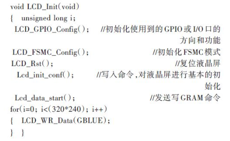

(2)初始化FSMC模式

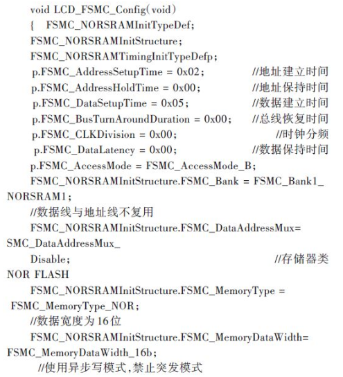

LCD_Init()函数调用LCD_FSMC_Config()设置FSMC的模式使它模拟出8080接口,函数主要作用是设置各个信号的产生时间,使FSMC接口的时序与8080接口匹配。LCD_FSMC_Config()设置FSMC模式的代码如下:

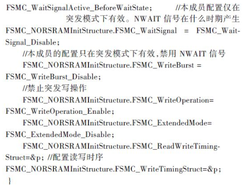

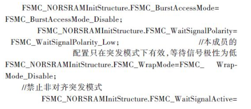

以上主要使用FSMC_NORSRAMInitTypeDef类型的结构体和FSMC_NORSRAMTimingInitTypeDef类型的结构体对FSMC 进行配置。第一种类型结构体主要配置存储器类型,数据宽度等用于NOR FLASH 的模式配置;另一种类型结构体用于配置FSMC 的NOR FLASH模式下读/写时序中的地址建立时间、地址保持时间等。

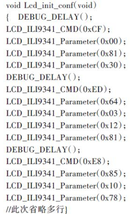

初始化完成FSMC 接口后,就可以使用FSMC 向ILI9341发送数据了。在LCD_Ini(t )中调用Lcd_init_conf()函数向ILI9341写入一系列的控制参数:
限于篇幅,以上只是该函数其中的一部分,省略部分的代码只是写入的参数和命令有些不一样,这些命令和参数设置了像素点颜色格式、屏幕扫描方式、横屏/竖屏等初始化配置,可以从ILI9341的datasheet命令列表中查到这些命令的意义。函数LCD_ILI9341_CMD()的作用是写入命令,函数LCD_ILI9341_Parameter()的作用是写入命令参数。
