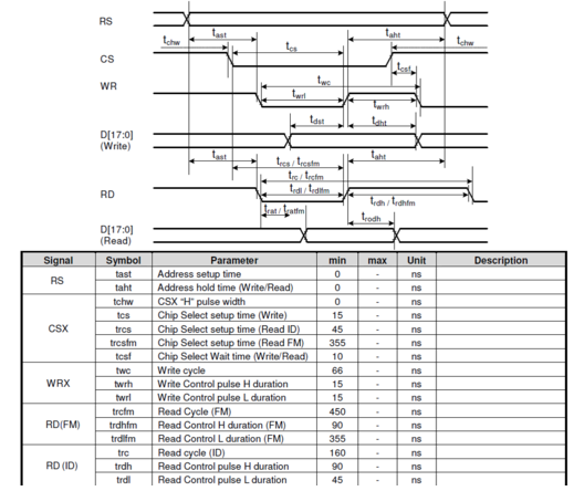

驱动时序图:

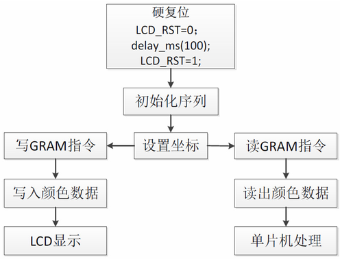

驱动流程:

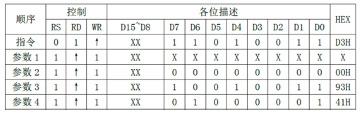

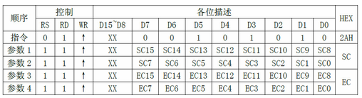

0XD3指令:用于读取LCD控制器的ID

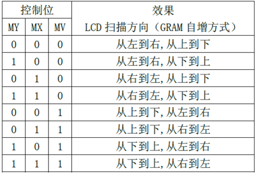

0X36指令:用于控制读写方向

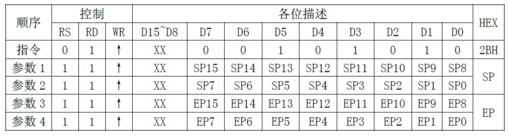

0X2A指令:用于设置横坐标起始位置和终止位置(x坐标)
0X2B指令:用于设置纵坐标起始位置和终止位置(y坐标)

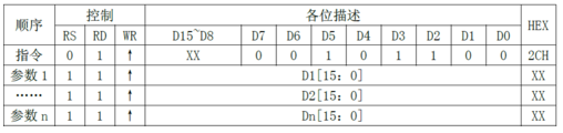

0X2C指令:用于写颜色数据
0X2E指令:用于读颜色指令
