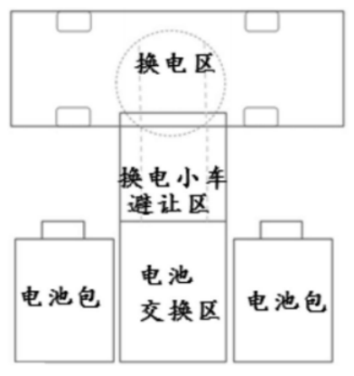

这是传统方案中的电动汽车换电站的布局示意图,可以看到,电池包存储区的方位与换电区的方位相差90度,电池包在整个过程中需要旋转90度,这种设计带来的则是成本高、换电时间长和系统复杂程度高等劣势。
同时,换电过程中需要额外设置换电小车的避让空间,在占地面积为三个停车位时,该自动换电站最多只能存储5个电池包,因此存储区中的电池包存储数量也比较少。另外,电池包交换位置仅有一层电池,每次交换电池包都需要远距离接送,更加延长了换电的时间、降低了换电的效率。

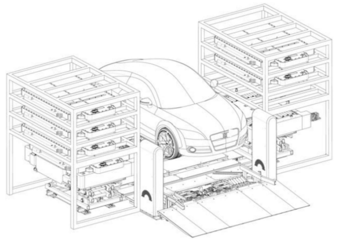

如上图,为该专利中发明的电动汽车的自动换电站的结构示意图,换电平台包括主体11和举升机构12,平台主体用于支撑和定位车辆,举升机构可以将车辆举升至电动汽车换电时所需要的高度,并可根据待换电池汽车的车型等因素设定所需要的高度。
电池包存储在底部设有可供导轨2和换电汽车4进入的避让区5,避让区安排在电池包存储装置的正下方,当车辆驶入换电平台时,正在换电的换电小车可以在避让区中进行避让,无需为用于换电的工作小车额外设置避让区域,充分节约了空间,使得布局更加紧凑、合理,如下图为正在进行换电服务的示意图,可以看到电动汽车位于平台的正中间,提供换电服务的充电小车位于电池包存储装置的正下方。
而在避让区的上方,设置有多层沿高度方向排布的电池包存储单元,为了增加电池包的存储数量,电池包存储单元不少于三层,每层至少可存储一个电池。同时,为了方便用户使用,在换电平台的中部区域可设置休息区,用户可以在换电期间在休息区等候,进而提升了用户体验。

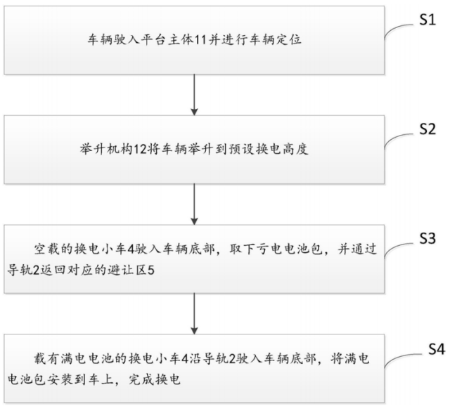

如上图,为该专利中发明的电动汽车自动换电方法的流程图,首先,电动汽车驶入平台主体并进行车辆定位,其次,举升机构将车辆举升到预设的换电高度,空载的换电小车驶入车辆的底部,取下亏点的电池包,并通过导轨2返回对应的避让区。最后,载有满电电池的换电小车沿着导轨驶入车辆底部,将满电的电池安装到车上,完成换电的整个过程。
