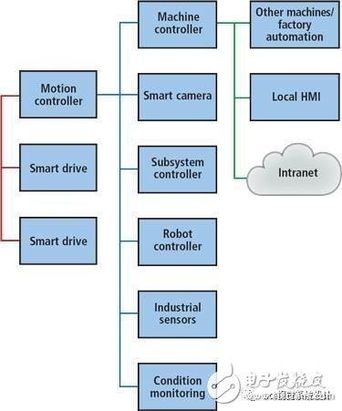

处理技术的发展带来了新机会,而不仅仅是更智能或更强大的算法。让我们看看为制造机器增加视觉功能的应用案例。这些系统传统上设计为形成协作分布式系统的智能子系统网络,该系统允许模块化设计(见图1)。
机器视觉在工业自动化中的应用
图1:智能子系统网络,其设计为构成协作分布式控制系统。该系统允许模块化设计,但采用这种以硬件为中心的方法可能导致性能瓶颈。
然而,随着系统性能的提高,采用这种以硬件为中心的方法可能遇到困难,因为这些系统通常采用时间关键和非时间关键协议的混合来联接。通过各种通信协议将这些不同的系统联接在一起,会导致延迟、确定性和吞吐量方面出现瓶颈。
例如,如果设计者试图利用这种分布式架构开发应用,并且必须在视觉和运动系统之间保持紧密集成,例如在视觉伺服中所需要的,那么可能遇到由于缺乏处理能力而带来的主要性能挑战。此外,由于每个子系统都具有自己的控制器,这实际上会降低处理效率。
最后,由于这种以硬件为中心的分布式方法,设计人员不得不使用不同的设计工具来设计视觉系统中每个子系统的特定视觉软件,以及用于运动系统的运动专用软件等。这对于规模较小的设计团队而言尤其具有挑战性,因为一个小团队甚至是一名工程师,需要负责设计中的许多部分。
