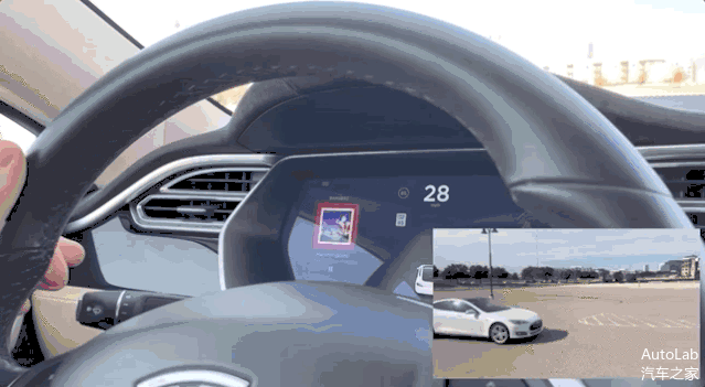

这里面有几个典型事例,比如科恩在一条正常的道路行驶线中央斜放置了三个小小的白色纸片,这些白色纸片几乎透明如果是人类驾驶员甚至很难发现它,然而就是这几枚纸片导致一辆开着AP的特斯拉Model S在经过此地时,主动向左偏转了方向驶入了对向车道。
对此,科恩实验室的说法是他们发现仅通过物理手段,就可以做到对特斯拉的AP实施攻击,其背后的原理是“对抗性补丁”。
具体逻辑是这样的:AI视觉识别系统是依赖训练神经网络来识别目标的,也就是需要提供大量的样本来参考,但也依然会存在部分样本无法识别或者误判的现象,这部分样本被称之为“对抗性补丁”,而一旦正常需要识别的目标中出现了“对抗性补丁”,那么误判或者无法识别的现象就会出现。
关于这个,科恩实验室还做了另一个实验,即利用人工智能对抗样本生成技术,生成了一副特定图像,这幅图像在人类看来几乎毫无意义,然而但当特斯拉面对这张图像的时候,自动雨刷开启了。

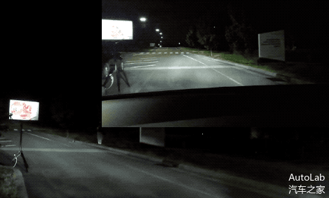

但是通过更简单粗暴的方式,就把特斯拉AP忽悠瘸的例子也有。
比如去年有研究人员仅用一截2英寸长黑色胶带对路边限速标示做了略微改动,结果成功让特斯拉AP从限速35km/h行驶加速到限速85km/h行驶。还有人在路边架起一台投影仪对路边树丛投射了一个限速标示,结果又让特斯拉AP成功中招了。

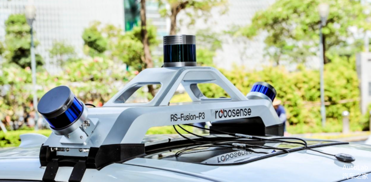

本来激光雷达会是对这种视觉识别方案很好补充,因为摄像头对3D物体识别能力很差,且易受逆光、黑暗等环境影响;毫米波雷达的优势在于测速、测距,但却不适用目标识别,尤其是静态目标识别等工作。
但激光雷达对动态障碍的检测跟踪,以及对周围环境的3D建模能力正是依赖于算法识别的摄像头和毫米波雷达的软肋,理论上有了激光雷达这种高级传感器的存在,实际上是可以很大程度上弥补软件算法的不足,甚至只要算法跟得上,效果可能要比纯视觉方案更加好。
一个很典型的例子,台湾高速特斯拉撞击白色货车事件就是摄像头看不清,而毫米波雷达又无法准确识别目标是什么,在算法层面前方大货车的存在就被过滤掉了,于是乎特斯拉一头撞了上去。而如果此时有激光雷达加持的话,完全可以识别前方的确有一个固定障碍物,然后成功规避。
