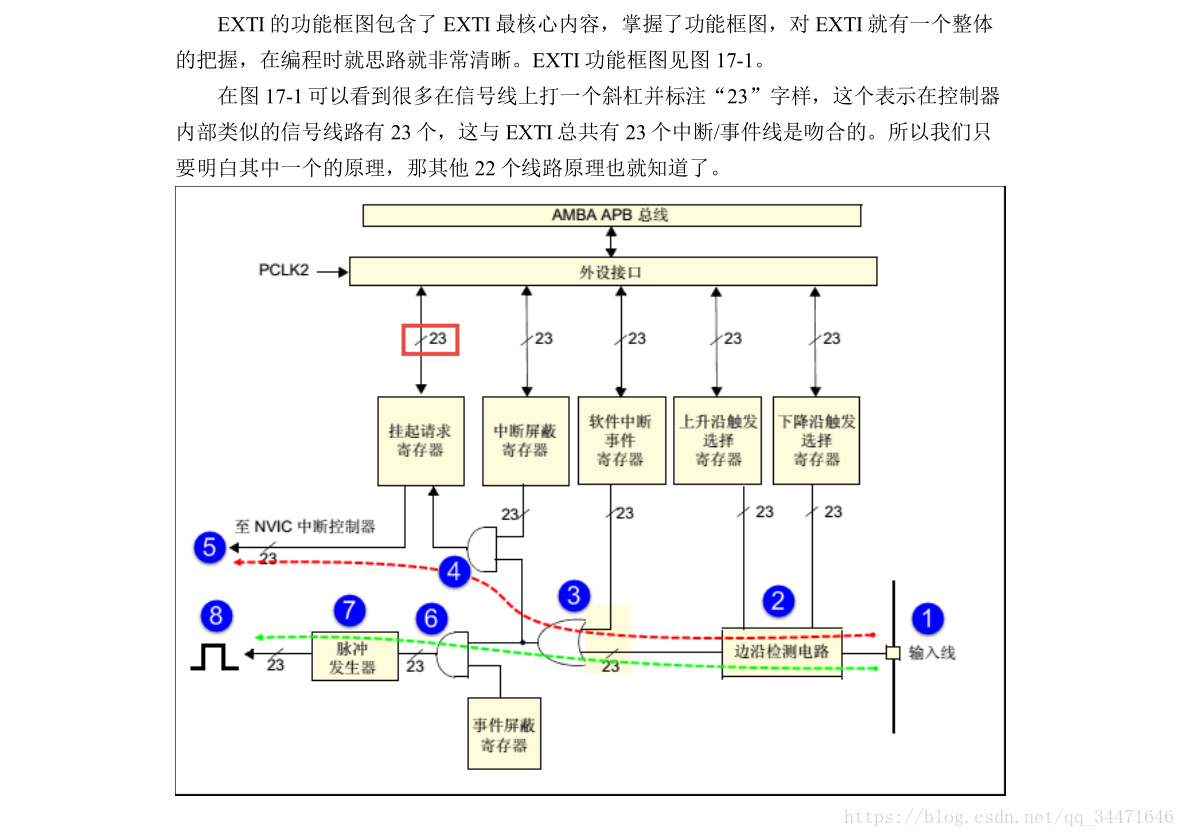

EXTI管理了控制器的23个中断/事件线。每个中断/事件线都对应有一个边沿检测器,可以实现输入信号的上升沿检测和下降沿的检测。EXTI可以实现对每个中断/事件线进行单独配置,可以单独配置为中断或者事件,以及触发事件的属性。

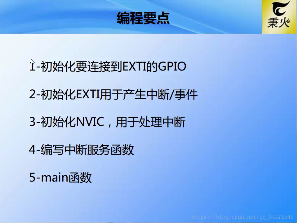

编程思路:
1、配置NVIC。初始化NVIC(实现过程:先初始化NVIC结构体,再写NVICInit()函数)。
2、配置按键中断。在这个函数中,因为我们要使用IO口作为中断输入, 所以第一步我们要使能相应的IO时钟。(因为GPIO 和中断线映射关系是在寄存器 SYSCFG_EXTICR1~ SYSCFG_EXTICR4 中配置的。所以我们要配置外部中断,还需要打开 SYSCFG 时钟。)第二步,初始化相应GPIO(实现过程:先初始化GPIO结构体,再写GPIOinit()函数)。第三步,使用SYSCFG_EXTILineConfig(uint8_t EXTI_PortSourceGPIOx, uint8_t EXTI_PinSourcex)函数将相应的GPIO引脚连接到EXTI中断源上。
注意:中断源(NVIC_IRQChannel的名字需是f4xx.h文件内中断源的名字,而中断服务函数的名字,需是在.s的启动文件中的中断服务函数的名字。)
哎,就引导这么多了,贴上程序,具体流程程序中可以体现。
