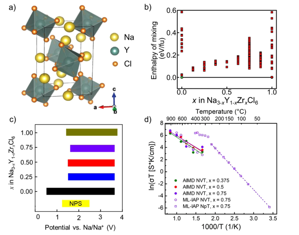

据外媒报道,研究人员设计和发明出一种可用于固态钠离子电池的新型钠离子导体。该导体与高电压氧化物阴极结合时可保持稳定,从而大大提高此类电池的效率和使用寿命。据悉,用这种新材料制造的概念电池可循环超过1000次,同时保持高达89.3%的容量,性能远超其他固态钠电池。

通过在计算和实验间快速迭代,加州大学圣地亚哥分校的研究人员确定了一类由钠、钇、锆和氯化物组成的卤化钠导体,并将其命名为NYZC。它不仅具有电化学稳定性,还可与高压钠离子电池中使用的氧化物阴极化学相容。随后,该小组与加利福尼亚大学圣塔芭芭拉分校的研究人员共同研究这种新材料的结构特性和性能。
NYZC是基于Na3YCl6研究而成,而这种材料并不是很好的钠导体。研究人员建议使用锆代替钇,这样可以产生空位并增加电池单元的体积,近而增加钠离子的传导性。研究人员还指出,随着体积的增加,这种新材料中的锆和氯离子结合会发生旋转运动,从而产生更多的钠离子传导途径。除可增加导电性外,该卤化物材料还比目前其他用于固态钠电池的材料更稳定。
