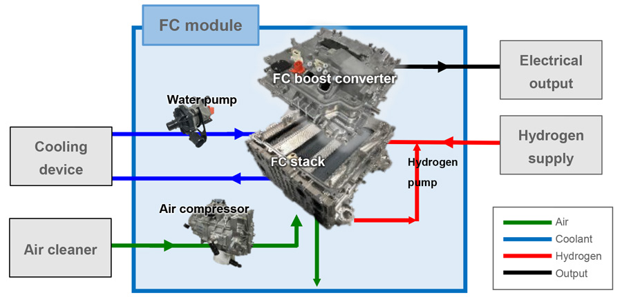

为满足他们的需求,丰田公司开发出新的集成模块。该产品具备第二代Mirai中与FC系统相关的各个产品,如FC电堆,以及空气供应、氢气供应、冷却和电源控制的组件,支持四种型号-立式(I型)和卧式(II型),额定输出为60 kW或80 kW。
凭借其多年研发FCEV的经验,以及Mirai在全球各种使用环境中积累的知识和专业技术,丰田开发出全新FC模块。其具体功能如下:
具有高度灵活的产品阵容和高可安装性
新模块的电压范围较宽(400至750 V),且内置专用FC升压转换器,不仅可以直接与配有电机、逆变器和电池等的现有电气仪表连接,还可简化FC产品的开发和制造流程。此外,该系统也因其模块化设计大大提高便利性。四种模块型号可根据实际应用进行组合,灵活适应输出功率和可用安装空间。采用模块化设计,该产品无需单独安装FC系统相关的组件,也无需连接单个组件。此外,该模块还可整合并减少模块连接到设备的位置数量,从而更易于安装。
出色的安全/可靠性和支撑结构
为使用氢气和高压时确保安全,人们在开发FCEV和HEV等电动车辆过程中开发出一些相应措施。除一些确保氢气不泄漏的基本方法外,这些措施还要在极少数发生任何泄漏的情况下,快速发现并停止氢气泄漏。
该模块应用范围较广,可确保系统在低温或高温、氧气含量较低的高海拔以及振动应用中运行。FC产品公司使用该模块时,经验丰富的工程师可为其提供支持,根据燃油经济性、使用时间和运行成本等提供最佳布局和设计。该模块具备优异的基本性能,具有高输出和高经济效益。丰田FC系统结构紧凑,FC电堆内部发电时可产生水,通过水循环,从而无需安装加湿器。此外,新模块的维护方法简单且频率低,可降低采购、使用及处理的总成本。
