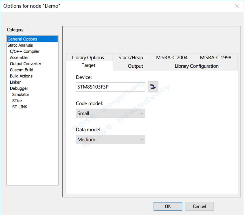

Options for node即节点选项,而node节点位于Project工程的下一级。本文讲述的工程节点选项配置,即菜单Project -> Options下Options for node各选项的配置,如下图:

3General Options普通选项
3.1 Target目标
1.Device:器件
即选择MCU芯片型号,如上图选择的是STM8S103F3P.
2.Code model:代码模式
包含三种:小、中、大;
Small:小
Medium:中
Large:大
对于初学者,可以理解为:如果选择Large大的话,编译出来的Code代码就会更大。具体的差异可以查看生产的.map文件。
3.Date model:数据模式
原理类似上面代码模式,同样有三种:
Small:小
Medium:中
Large:大
