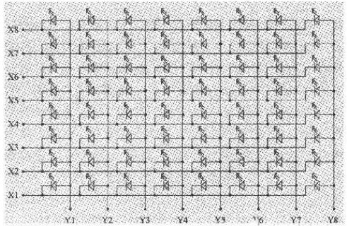

控制电路由AT89C51单片机作控制器,显示屏由4个16×16点阵LED模块组成,每个16×16点阵LED模块由4个8×8点阵LED模块组成,用户可根据需要扩展增加任意多个16×16点阵LED模块。8×8点阵LED模块结构如图1所示,共8行8列,每个发光二极管放置在行线和列线的交叉点上,共64个发光二极管。当某一列为高电平,某一行为低电平时,则对应的发光二极管点亮。

本电路利用串行通信口工作于方式0,同时利用P1.O和P1.1模拟串行输出,来实现LED显示屏字符平滑移动显示。由于LED模块为16× 16点阵,所以字符点阵也为16×16点阵,即每个字符由32个字节即16个字数据组成,每个字数据决定了每列LED点亮的情况。16×16点阵字符数据由字符点阵提取软件获得。
首先单片机P1.1串行输出一位二进制位“1”,经4组74LSl64给4个16×16点阵LED模块的第1列送入一高电平,接着由P3.O串行输出4个16×16点阵LED模块的第1列行数据,即Y1,Y17,Y33,Y49列的行数据,经74LS373锁存后送LED显示屏的行线,此时每个LED模块第1列对应的LED点亮。每列的行数据为1个字数据,4列共4个字数据,每个字数据首字节在字符点阵数据表中的地址相差32,此时每个LED模块显示每个字符的第1列。接着P1.1串行输出一位二进制位“0”,经4组74LS164移位后给4个LED模块的第2列送入一高电平,再由P3.O串行输出4个16× 16点阵LED模块的第2列行数据,即Y2,Y18,Y34,Y50列的行数据,经74LS373锁存后送LED显示屏的行线,此时每个LED模块第2列对应的LED点亮,即显示每个字符的第2列。如此循环,依次点亮每个LED模块每列对应的LED,直到点亮每个LED模块的第16列,即依次显示每个字符的各列。只要每列交替显示的时间适当,利用人眼的视觉暂留特性,看上去16列LED同时点亮,即看上去整个字符同时显示。然后再从第1列依次扫描显示至16列,如此循环多次,以确保显示出的字符具有足够的亮度。
为实现字符平滑移动显示的效果,在上面实现的4个字符静态显示一定时间后,再次扫描显示时,每个LED模块的第1列从每个字符的第2列数据开始扫描显示,即第1个LED模块显示第1个字符的第2列、第3列、……、第16列和第2个字符的第1列,第2个LED模块显示第2个字符的第2列、第3列、……、第16列和第3个字符的第1列、第2列、……。当第三次扫描显示时,每个LED模块的第1列从每个字符的第3列数据开始扫描显示,即第1个LED模块显示第1个字符的第3列、第4列、……、第16列和第2个字符的第1列、第2列,第2个LED模块显示第2个字符的第3列、第4列、……、第16列和第3个字符的第1列、第2列、……。如此实现了字符的平滑移动显示。
