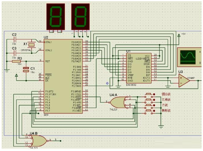

波形发生器是一种常用的信号源,广泛的应用于电子电路、自动控制系统和教学实验等领域,是现代测试领域内应用最为广泛的通用仪器之一。在研制、生产、测试和维修各种电子元件、部件以及整机设备时,都需要有信号源。由它产生不同频率不同波形的电压、电流信号并加到被测器件或设备上,用其他仪器观察。
测量被测仪器的输出响应,以分析确定它们的性能参数。信号发生器是电子测量领域中最基本、应用最为广泛的一类电子仪器。它可以产生多种波形信号,如方波、锯齿波、三角波等,因而广泛应用于通信、雷达、导航、宇航等领域
以多种波形发生器为对象,选择单片机、独立按键及D/A转换器,设计相应的电路构成多种波形发生器。
功能要求:
1.有4个功能键,分别用来选择输出:三角波、锯齿波、梯形拨、方波。
2.按下某个功能键,进入中断,在中断程序中查询、确定是哪个功能键,并输出对应的波形。
3.显示器2位,显示功能号01、02、03、04,代表输出三角波、锯齿波、梯形拨、方波。
设计任务:
1、完成单片机最小系统电路设计。
2、完成按键电路设计。
3、完成D/A转换及接口电路的设计。
4、完成显示电路的设计。

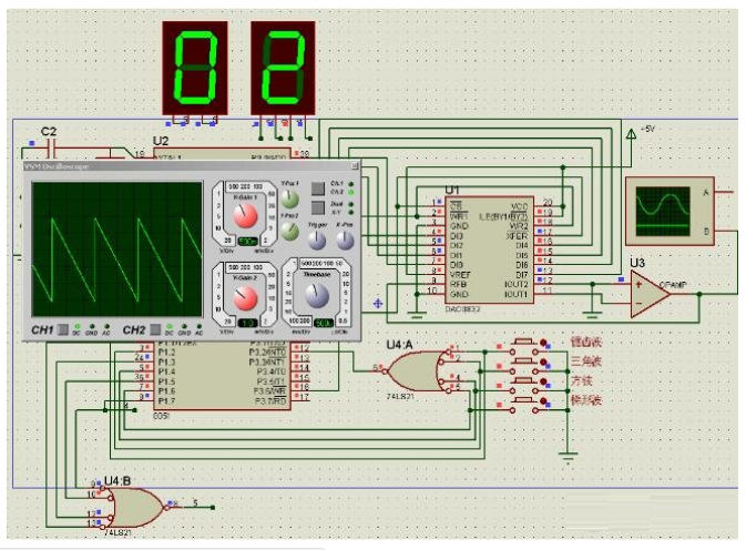

电路图如下:(proteus 仿真通过)
其一仿真图:
源程序如下:

MOV A,#00H
LOOPP: MOVX @DPTR,A ;启动D/A转换
INC A
JB 20H.0,LOOPP ;连续输出波形
LJMP HERE
