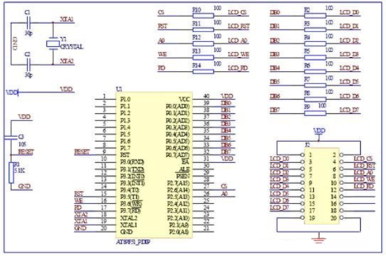

三、MzT35C1与51硬件接口连接图
本例程使用GPIO来模拟总线时序。上图的模块供电为5V的模块,而模块的端口电平为3.3V的,所以在所有的51端口与模块间的连接串入了一个100欧的电阻,有关MCS51的其它电路不在图中画出,请用户具体参考其它的开发板文档进行了解。而图中的MzT35C1模块的相关引脚请以实物为准,图中仅示意对应的名称的端口,请用户在参考使用时注意。
