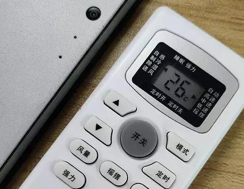

这里我们要明确的是:把空调设定到26℃和设定到16℃,在空调最大功率运行的时候,是没有区别的。也就是说,设定到16℃,并不会让空调吹出的风更凉。空调设置到多少度比较好呢?网络上一般都推荐26℃,理由或许和国家强制规定公共区域夏季空调温度不得低于26℃有关。国家出台规定的理由或许和节约社会用电有关,毕竟空调每低1℃就会增加10%的耗电量。
对于家庭来说,26℃是否合适呢?
夏天该如何使用空调更省电更健康
有研究表明,环境条件为温度25℃,相对湿度50%,气流速度0.15米/秒时,是人体最理想的热平衡状态。换句话说,这个温度环境的感觉最良好。这里我们要明确的是:环境温度和体感温度是两回事,因为皮肤表面的水分会带走一部分热量,所以一般情况下,体感温度比环境温度要低1-2℃。
这么看来,空调把环境温度控制在26℃,对于人体来说是相当合理的。当然,每个人对舒适的感觉会有个体差异。但只要你不是“骨骼惊奇异于常人”,26℃完全可以作为一条标准线来参考,根据自己感觉微调就可以。另外,尽量控制开关机频率,不要频繁开关机。对于变频空调来说,当体感温度较低的时候,与其关闭空调,一会儿再开,还不如试着调高设定温度更省电。

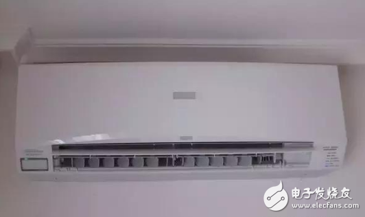

最后,开空调的时候最好封闭室内环境。很多人认为开空调的时候最好也要开窗透气,这样比较健康。其实不然,开窗等同于最丧心病狂的小马拉大车,空调相当于在给全世界制冷。不仅费电,而且室内的温度也会很难达到设定温度,更容易得空调病。
另外,家中如果有落地窗或者被太阳直射,开空调时最好能拉上窗帘,这样也能避免室外温度影响室内,提升空调的制冷效率。
不过,大多空调的空气循环都是室内循环,并不和室外空气产生交换。所以密闭隔温的环境虽然提高空调的效率,更省电,但站在健康角度,还是要定时开窗换气。打开窗户,通风一段时间,再关上窗户就可以了,期间空调可以全程工作。
