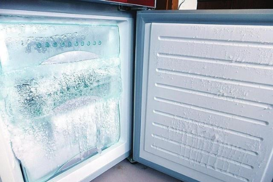

直冷:直冷的目的,不过由于一般使用定频压缩机容易造成冰箱内温差较大且容易结霜,长此以往,一旦形成顽固的冰霜会给用户造成手动除霜的麻烦,并且内部空间温差较大也容易使食材变质。

事实上,风冷冰箱也并不是无霜,而是霜凝结在蒸发器的上面,因为它在冰箱的内部,我们打开冰箱门无法直接看到,所以被称为无霜。风冷冰箱中的霜,主流的技术是通过热蒸发来去除。当冰箱工作一段时间之后,冰箱暂停制冷,启动除霜加热系统。凝结的霜受热后会变成水,再通过专用的导管排出(或直接蒸发成水蒸气),这个工作是冰箱自动完成的,不需要手动处理。所以说,风冷冰箱并不是真的无霜,而是能够自动除霜。
