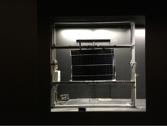

TNO对车载光伏电池板进行测试(图片来源:pv-magazine)
据外媒报道,荷兰应用科学研究组织(TNO)推出车载集成光伏研究项目,以上是其主要初步发现之一。该机构的光伏和出行模块技术项目经理Bonna Newman表示:“我们开发了一个模型,对电动汽车上安装的太阳能电池板进行评估,以量化其效益。我们想看看,在不同情况下,到底能产生多少光伏电力。”
该项目包括探索晶体硅、薄膜和钙钛矿技术。她进一步解释说:“我们正在测试不同的技术,探讨如何使其有效应用于各种电动汽车的车载光伏发电,包括客车和卡车。”
