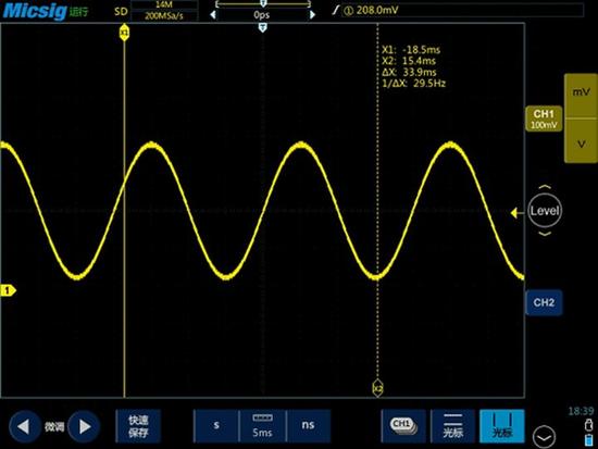

第十一问: 示波器的测量方法——光标测量
示波器发展到现阶段,已经不仅仅是在调试过程中观察波形,更重要的是能很好的测量一些参数帮助大家优化设计方案,那么如何使用示波器来进行测量呢?
示波器常用的测量方法有三种:
刻度测量:像传统的模拟示波器,根据视觉上波形所占格数进行评估,估测的准确度很低,只能做一些简单的定性分析。
光标测量:光标测量的原理很简单,通过移动总是成对出现的光标并从读取它们的数值从而进行测量,光标测量虽然也是人为手动测量,会引入一定的人为误差,但是相对噪声较大的信号来说,光标测量可以人为的去忽略这部分噪声,更能把握波形重点。下面来演示下光标测量:
演示1 (测量信号的峰峰值)
演示2(测量信号的周期)

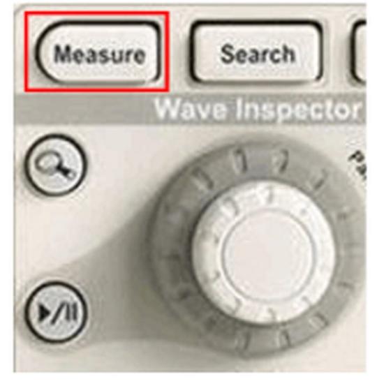

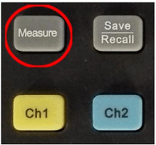

a、便携示波器
(1)选择面板上的“测量(Measure)”键, 显示测量菜单。
(2)按“添加测量”。
(3)旋转多功能旋钮a选择特定的测量。

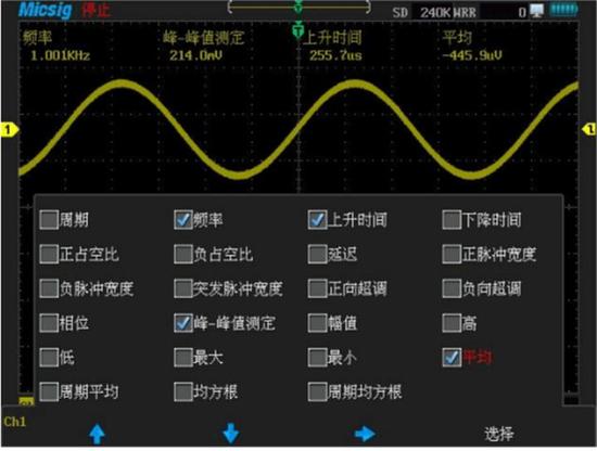

b、手持示波器
(2)屏幕弹出测量类型菜单,按通道按键Ch1或Ch2选择测量源点击触摸屏,选择所需的测量类型。

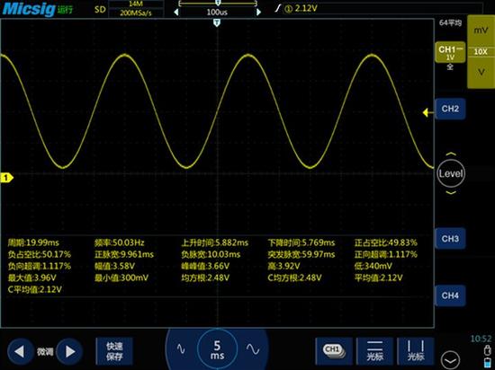

第十三问: 介绍常用的测量类型(一)
上面已经讲到了示波器的几种测量方法,那么获取的测量结果代表信号什么样的信息呢?这两节将对部分最常用的测量类型进行介绍。
上面是示波器的全测量结果:

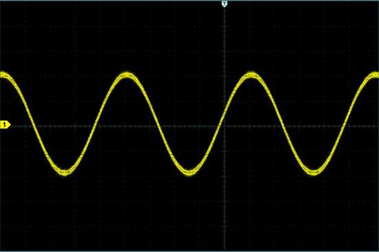

频率和周期:如果信号是重复的,那么它就会有重复的频率。频率用赫兹(Hz)表示,代表信号本身在一秒钟内重复的次数,称为每秒周期数。 重复的信号还有周期,即信号完成一个周期所需要的时间。
周期和频率是倒数关系:周期=1/频率 ;频率=1/周期,例如上图中,正弦波的频率为50Hz,周期是20ms。

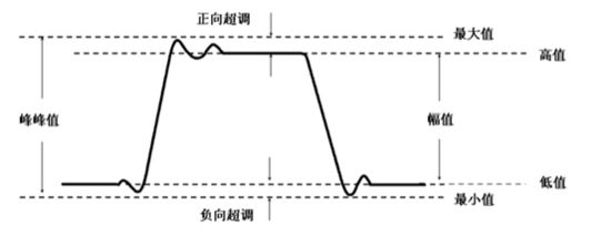

接下来的一些参数稍微复杂,我这里引入一个特殊波形方便理解
高值:整个波形中,取为100%的值,使用最小/最大法或矩形图形法来计算
低值:整个波形中,取为0%的值,使用最小/最大法或矩形图形法来计算
幅值:整个波形中测量,幅值=高(100%)-低(0%)
最大值:在整个波形中测量到的最高正峰值
最小值:在整个波形中测量到的最高负峰值
峰-峰值:整个波形测量中,峰-峰值=最大值-最小值
正向超调:正向超调=[ ( 最大值 - 高值 ) / 幅值 ]*100%
负向超调:正向超调=[ ( 低值 - 最小值 ) / 幅值 ]*100%

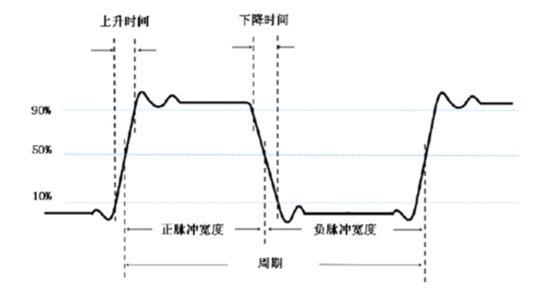

上升时间:波形第一个脉冲上升沿从幅值的10%上升到90%所需的时间
下降时间:波形第一个脉冲下降沿从幅值的90%下降到10%所需的时间
正脉冲宽度:波形中第一个正脉冲的测量值,取两个50%幅值点之间的时间
负脉冲宽度:波形中第一个负脉冲的测量值,取两个50%幅值点之间的时间
正占空比:波形的第一个周期的测量值——
正占空比=(波形正脉宽 / 周期)*100%
负占空比:波形的第一个周期的测量值——
负占空比=(波形负脉宽 / 周期)*100%

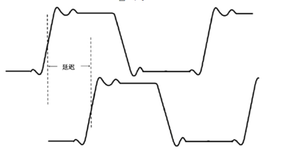

延迟:可以测量某个通道内部,或者通道间上升沿或下降沿之间的时沿,有多种有效的测量组合。

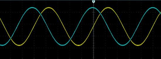

耦合方式:耦合是指把电信号从一条电路接到另一条电路使用的方法。在这种情况下,输入耦合方式是指外部信号从示波器输入端口进入到内部电路的耦合方式。有以下三种方式:
直流(DC)耦合:显示原始输入信号的所有分量。
交流(AC)耦合:滤除输入信号中的直流分量,只显示交流分量。例如测试电源纹波。 (可以看到以零伏为中心的波形)
接地(GND)耦合:示波器自身断开外部信号,将内部信号输入端接地。(可以看到零伏位于屏幕上的哪个位置)
下图中,我将通道1、2、3接上同一个叠加直流分量的交流信号,
通道1选择直流(DC)耦合,
通道2选择交流(AC)耦合,
通道3选择接地(GND)耦合。

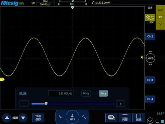

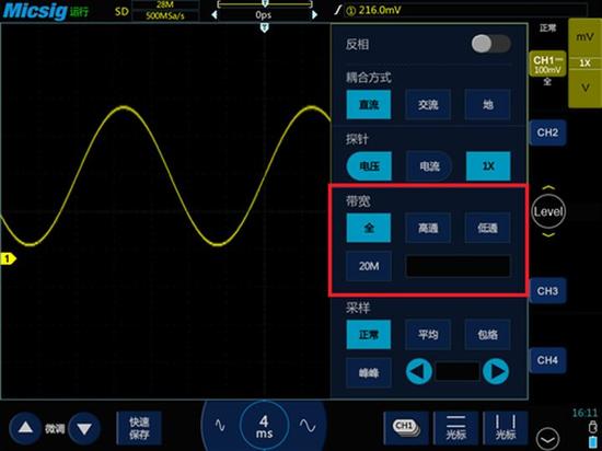

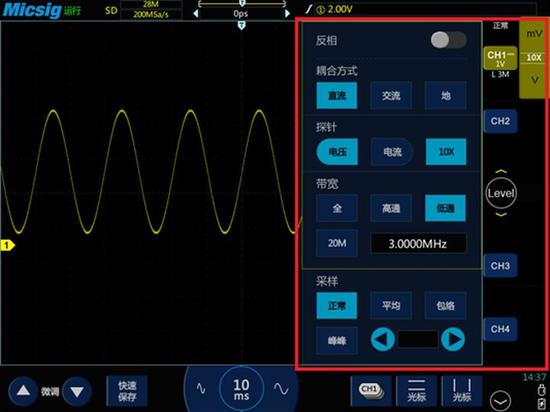

第十五问: 示波器垂直系统——什么是带宽限制?

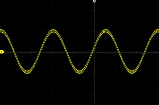

带宽限制通常是人为的将高带宽示波器限制在较低的带宽,以滤除高频的信号。我们通过限制带宽,可以降低显示的波形上有时出现的噪声,得到更干净的画面信号。另外在消除噪声的同时,带宽限制还会降低或消除高频信号部分。
常见的有 全带宽、20M,部分机器上也有 高通滤波和低通滤波。

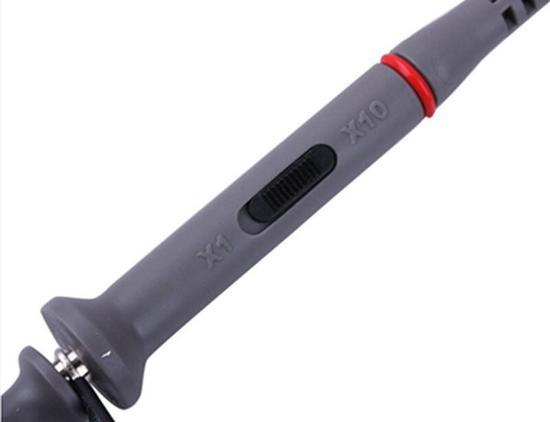

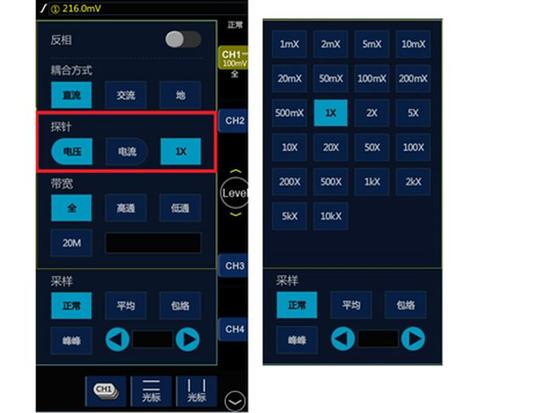

第十六问: 示波器垂直系统——探头设置
在一般的示波器电压探头上,我们经常见有下图中这种X1档和X10档选择的小开关,另外在示波器内部的设置上,也经常有看到探头选择的菜单。那么这些设置到底有什么意义呢?
探头档位开关:
示波器探头比例设置:
如果我们将探头上的衰减倍率当作是除,那么示波器通道菜单里的探头倍率可以比作除。
例如:被测电压是10V,探头的衰减档位为X10,那么经过探头的到达示波器的电压就是1V。如果在示波器通道里设置探头比例为10X,那么示波器显示的测量值就是10V,同理,如果示波器的探头比例是1X,示波器显示测量值就是1V。
所以只有当探头上的衰减倍率和示波器通道菜单里的探头比例相符的情况下,才会显示正确的测量结果。

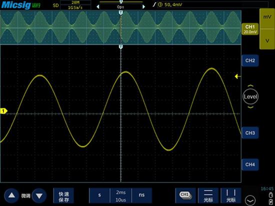

如果我们在水平时基较大的情况下,截取了一屏密集的波形,然后想要在观察其中一小部分波形细节的同时,又想知道它在整体的哪一个位置,这个时候就可以用ZOOM模式。下面贴个图方便大家理解,上部分是整体的波形,下面是其中一小部分的波形细节。

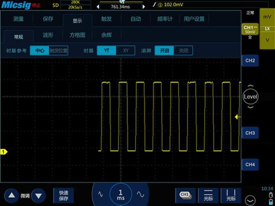

第十九问: 示波器水平系统——什么是滚屏(Roll)模式
滚动模式有几个特点,理解了这几个特点,也就明白了它的用途:
大时基档位,连续采样,无采样死区,边采样变现实,不需要触发,波形始终是滚动状态
通常用于低频信号的显示和观察,具体如下图

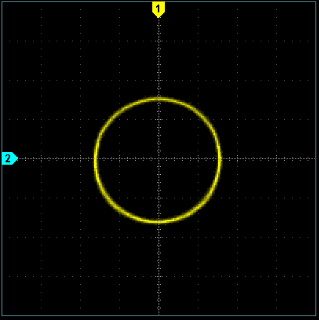

第二十问: 示波器水平系统——什么是XY模式
X-Y模式,通称李沙育图形
示波器的两个通道各输入一个信号,在同一时刻,示波器把其中一个通道得到的值作为X轴值,另一个通道的值作为Y轴值,这两个值形成的坐标点上就会显示一个波形点,信号连续输入,波形点轨迹就形成一个波形图。
XY模式最常用是用来直观的察看CH1和CH2信号的频率比、相位差等参数。下图给出了相位差测量的原理图:
根据sinθ=A/B或C/D,其中θ为通道间的相差角,A,B,C,D的定义见上图。因此可以得出相差角,即:
θ=±arcsin (A/B) 或±arcsin( C/D)
下面是相位差为90°的两个正弦波,切换XY模式得到的图形刚好是一个圆形:
