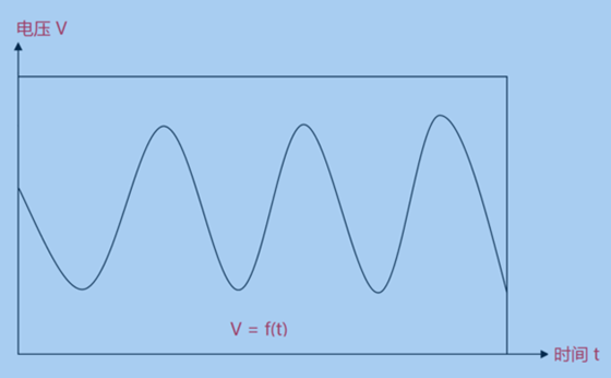

第一问:示波器的波形代表什么意义?
一句话概括:水平坐标代表时间,垂直坐标代表电压(一般是电压),电压随时间变化的曲线就是示波器显示的波形。
垂直坐标比较好理解,就是电压的大小。水平坐标代表时间,有很多人被绕了进去,但是只要注意以下一点就可以了:
注意:示波器是一个实时工具,示波器显示的,就是当前时刻正在发生的。
为什么要强调这个问题呢?因为曾经有人问我:我的示波器怎么这么慢,显示一条波形要等十几秒钟,作为电子设备,显示一条波形不是一瞬间的事么?我一看,可不要十几秒么,他设置的水平坐标长度就是十几秒。他认为这十几秒只是信号的特征,和真实时间没有关系。

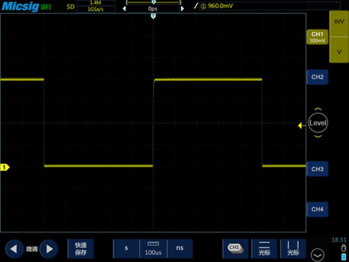

第二问:示波器的波形区的网格代表什么?
示波器波形区水平方向网格代表时间,如图所示,当前水平方向每格是200us,方波周期为5格,即1ms,则该方波频率为1KHz;
示波器波形区垂直方向网格代表电压,如图所示,当前垂直方向每格是500mV,方波幅值为4格,即2V。

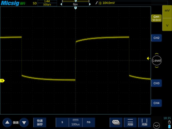

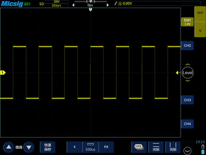

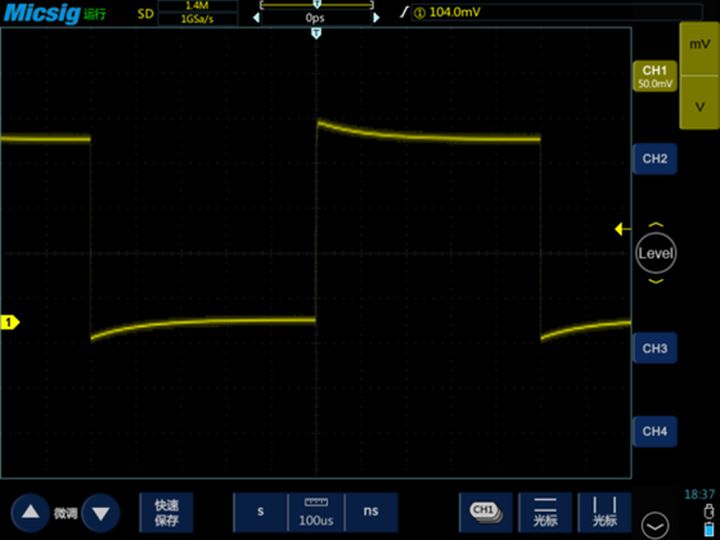

第三问:如何进行示波器的探针补偿?
测量一个1KHz的标准方波(示波器一般会自己输出这个信号),正常的显示如下:
如果出现以下这两种情况,需要进行探针补偿:

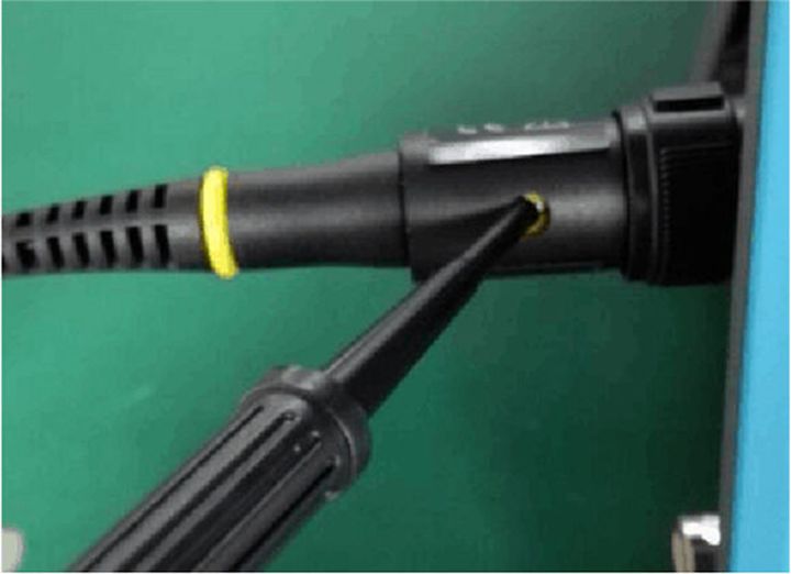

调节探针补偿的位置,如下图所示:
调试时注意事项:
1、必须用无感螺丝刀(非金属 非导电 非导磁),一般探针里有配该工具;
2、X1探针无需补偿,也不能补偿;
3、调节的元件是一个可调电容,部分探针不能进行360°旋转,因此不要太用力。

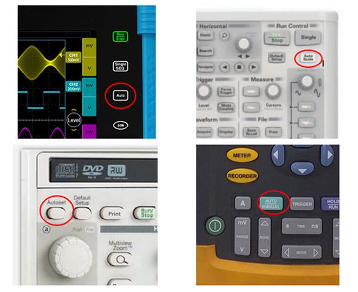

第四问: 从“自动”谈起,示波器是如何设置的?
当我们要测试一个信号时,最简单的测试办法,就是点一下示波器上的“Auto”,不同的示波器这个按键的名称有一些差异,例如“AutoSet”、“自动”、“自动设置”等等。
注意事项:一定要先把探针接到信号上再按“自动”按键。
按下“自动”按键以后,示波器会根据信号的参数进行自动调节,让信号波形以合适的幅度和 时基稳定显示在屏幕上。

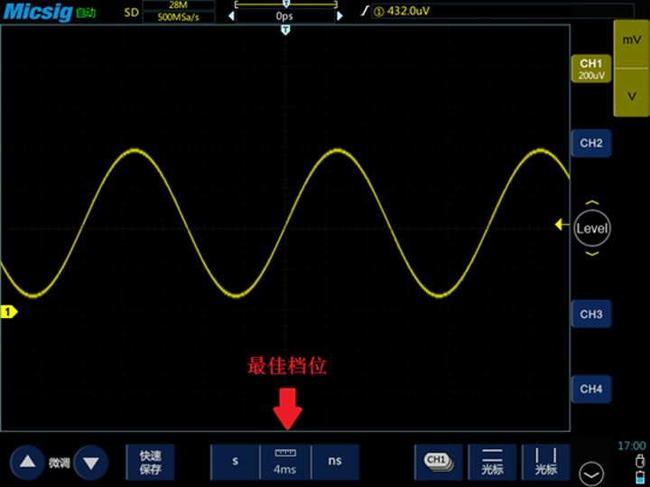

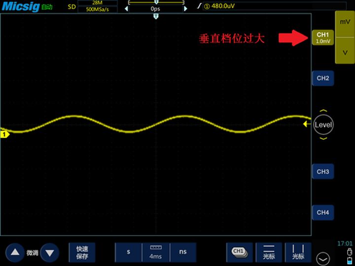

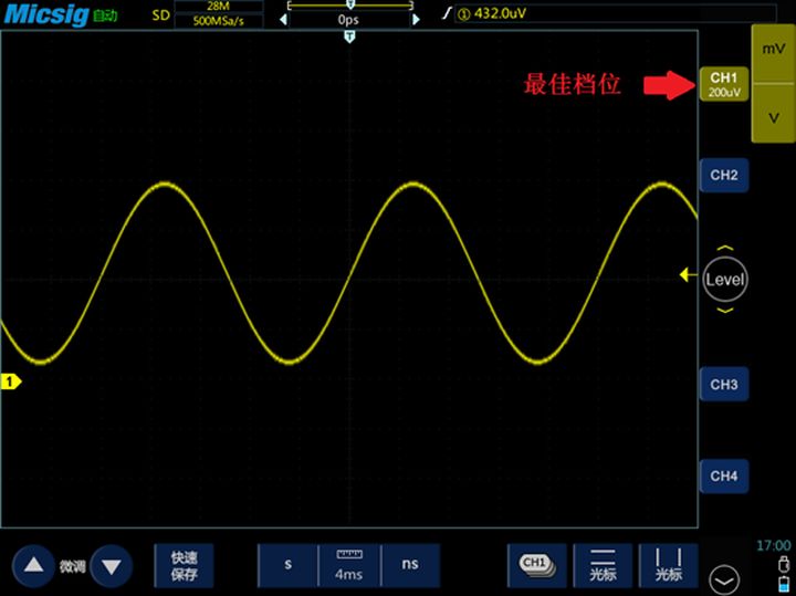

第五问: 示波器设置——垂直幅度、水平时间
垂直幅度:
信号必须以合适的幅度(即垂直方向的大小)显示在屏幕上。垂直档位过小,信号波形会超出屏幕,不能完整显示;垂直档位过大,不仅看不清楚信号的细节,看起来也不舒服;

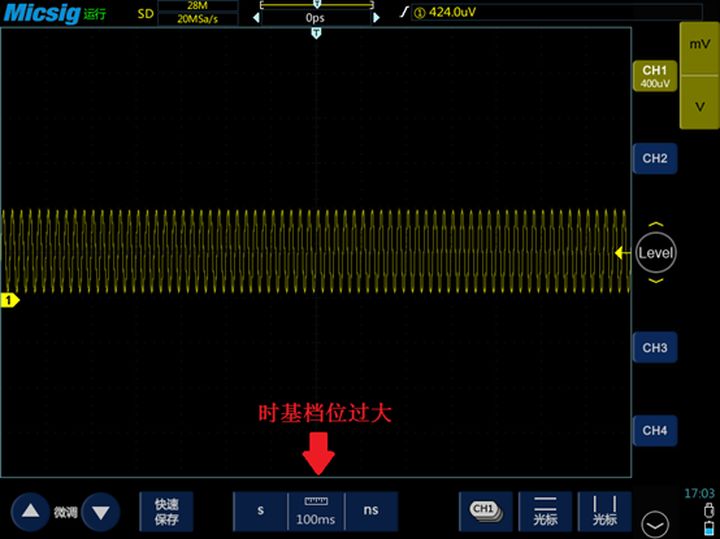

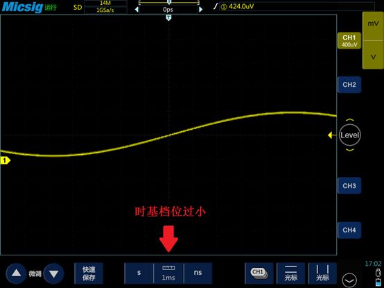

水平时间:
信号必须以合适的时基(即水平方向上的时间长度)显示在屏幕上。如果时基档位过小,信号波形被拉伸的太开,也看不了完整的周期。时基档位过大的话,信号波形被压缩在一起看不了细节。

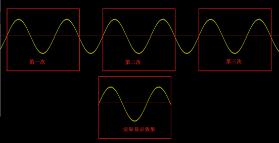

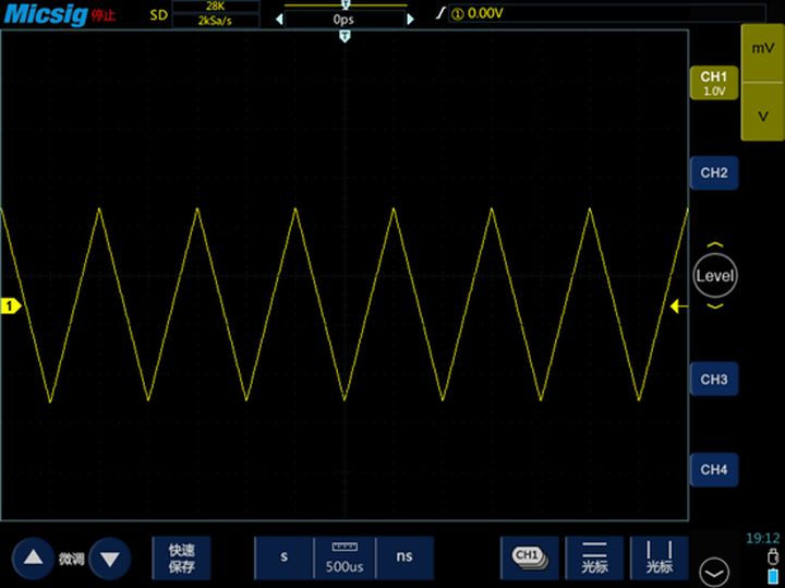

第六问: 示波器设置——稳定波形

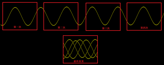

稳定波形,专业上讲就是触发。
只有满足一个预设的条件,示波器才会 捕获一条波形,这个根据条件捕获波形的动作就是触发。
为什么要触发呢?
如下图,示波器没有触发的时候,会随机抓取信号(自动模式)并生成图像,由于信号是连续不断的,随机抓取的位置并无规律,这些静态的图像逐个显示,就像放电影一样,组合在一起就形成了动态的显示,最终在屏幕上的效果就是看到波形来回滚动,如下图所示:
我们设定一个条件,用一个直流电平作为参考,当信号的电压大于直流电平的一瞬间作为抓取信号的起始点,如下图所示,红色细线就是参考的直流电平,由于每次抓取图像的位置是有规律的,都是在信号的过直流电平的瞬间抓取的,所以每次抓取的信号相位一样,连续显示的时候完全重叠,看上去就是一条稳定的波形。
这就是触发最本质的意义:在设定的条件下抓取波形,而不是随机抓取。

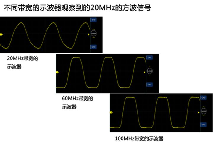

第七问: 示波器三大关键指标——带宽

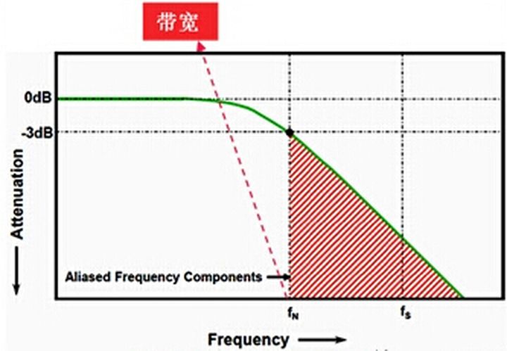

带宽是示波器的基本指标,和放大器的带宽一样,是所谓的-3dB点,即:
在示波器的输入端加正弦波,幅度衰减为实际幅度的70.7%时的频率点称为带宽。
也就是说用100MHz带宽的示波器测量 幅值为1V 频率为100MHz 的正弦波,实际得到的幅值会不小于0.707V。
理解了这样的含义,我们也可以得到 上升时间和带宽 的关系,即:
上升时间= 0.35/带宽。
下图是示波器带宽对方波测试的影响,对比比较直接

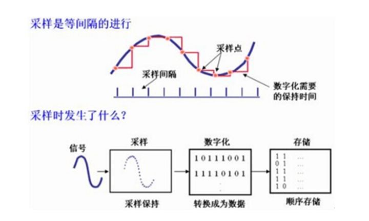

示波器的“采样率”,顾名思义就是“采样的速率“,也就是单位时间内将模拟电平转换成离散的采样点的速率,我们常见的采样率1GSa/S就表示 每秒采样1G个点,其中Sa是Samples的缩写。采样的过程如下图所示:
理解了采样的过程和定义,那么采样率对示波器测量会有哪些影响呢?

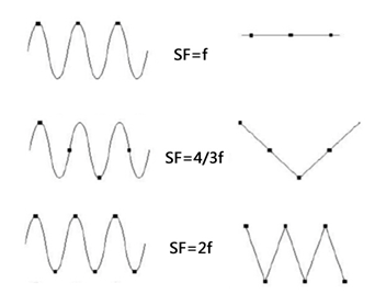

我们比较常见的奈奎斯特采样定理:当对一个最高频率为f的有限信号进行采样,采样率SF必须大于f的2倍以上才能从采样值完全重构原来的信号,这里f称为奈奎斯特频率,2f成为奈奎斯特采样率,下面用正弦波为例来模拟这个采样过程:
很显然我们可以看到,两倍的采样率下得到波形还是严重失真,这对于示波器来说,还原波形是远远不够的,那对于我们来说,如何选择合适的采样率呢?这里有两个条件可以供大家参考:
1、 带宽为所测方波最大频率的五倍;
2、采样率为带宽的10倍。

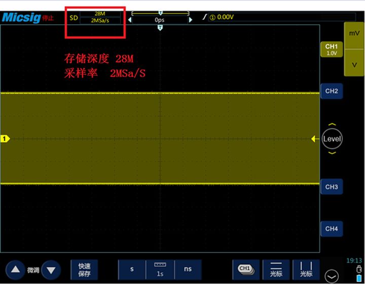

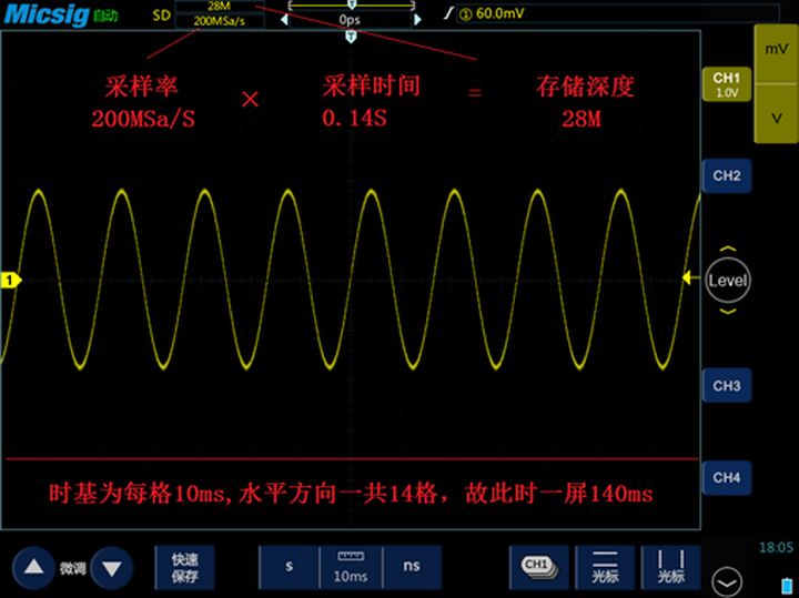

第九问: 示波器三大关键指标——存储深度
什么是示波器的存储深度?
是示波器中所采用存储器的最大容量吗?还是示波器能够记录数据的长度? 这是一个很多人都容易误解的概念。
其实示波器的存储深度是指示波器在屏幕上显示一条波形时,其波形的数据个数。我们看到的示波器屏幕上显示的波形,是由很多采样点组成的,所有采样点的个数,就是存储深度。假如一个示波器显示的存储深度是10Mpts,表示该示波器的一条波形是由10M(一千万)个采样点组成的,pts是points的缩写。
另外示波器有一个重要的关系式: 存储深度=采样率 × 采样时间
我们用一张图来表示他们的关系:
理解了这个关系式,那么存储深度对测量会有哪些影响呢,我们通过一个对比来体现:
首先,我们给示波器加上一个 频率为1KHz,幅值为2V的方波
用28M存储深度的示波器,截取一屏14S的信号
放大2000倍,依然还是方波

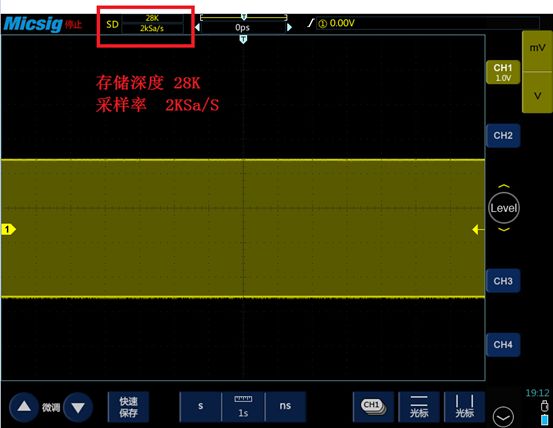

用28K存储深度的示波器,截取一屏14S的信号
同样放大2000倍,得到的波形已经失真。
总结:示波器的存储深度越大,保存的波形可以看到更多的细节。

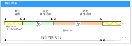

原理化:示波器从采集信号到屏幕上显示出信号波形的过程,是由若干个捕获周期组成的。一个捕获周期包括采样时间和死区时间,模拟信号通过ADC采样量化变转为数字信号同时存储,整个采样存储过程的时间称为采样时间。示波器必须对存储的数据进行测量运算显示等处理,才能开始下一次的采样,这段时间称为死区时间。死区时间内,示波器并没有进行波形采集。当一个捕获周期完成就会进入下一个捕获周期。捕获周期的倒数就是波形刷新率,示意图如下所示:
所以我们可以看出:刷新率比较低的示波器,死区时间一般都会很长,而有效捕获时间占不到一个捕获周期的1%,也就意味着99%的时间内示波器是不捕获的,二是在做运算。
总结:示波器刷新率越高,越有利于我们观察到信号中的异常成分。
