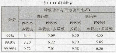

数字电视信号有较高的峰均比,如表1所示。如果测量中仍测其峰值功率电平,则测的的数据会与信道平均功率有较大误差。因此,数字电视信号的测量应测其平均功率。

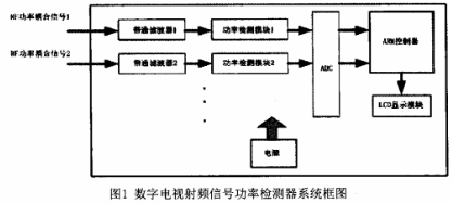

数字电视射频信号功率检测器主要由3个部分组成:带通滤波器、RF功率检测模块和系统控制与显示模块。其框图如图1所示。
数字电视发射机功率检测器用ARM S3C4480X芯片作为其核心控制器,内部的宽带滤波器用微带线滤波器实现,RF功率检测用专业的功率检测芯片AD8362实现,模数转换用双通道、12位高速ADC芯片实现,显示用128×64像素点单色LCD显示器实现。
框图中共有2组带通滤波器+功率检测模块组合,分别用来检测一个频道的RF信号入、反射功率大小。若系统需要同时检测多个频道的RF入、反射功率,则可以增加带通滤波器+功率检测模块组合及ADC模块数量。
耦合而来的RF信号先进入数字电视射频信号功率检测器中的带通滤波器(UHF波段特定中心频率、带宽8MHz)。经过滤波后,某一特定频道的RF信号再送入功率检测模块,检测后输出信号强度模拟电平,该功率检测模块可以检测数字信号的真有效值功率,检测动态范围高达60d B。ADC芯片将送来的RF功率强度模拟检测电平转换为数字信号输出,该ADC芯片具有2个12位的高速逐次逼近型ADC模块,采样速率高达2MSP S。ARM控制器控制整个功率检测器的功率检测及显示功能,ARM控制器接收ADC送来的数字信号,经运算处理后,最终将结果显示在LCD显示模块上,ARM控制器采用16/32位ARM7TDMI内核,主频66MHz,集成8KB高速缓冲器、外部存储器控制器、LCD控制器等模块。

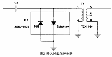

在整个功率检测器的输入端,增加了输入功率过载保护电路。当输入的RF信号功率过大时,该保护电路将会自动限制输入信号的功率,达到保护后级检测电路不受损伤的目的。输入过载保护电路由肖特基增强型PIN限幅器、射频变压器组成。当输入RF功率低于门限电平时,信号能够正常通过保护电路;当输入RF功率达到或超过门限电平时,保护电路会自动将输入功率限制在最大允许功率电平上,保证后级电路正常工作。该保护电路具有宽工作频率200~1400MHz,低功率限制电平约6.05dBm,能够满足广播电视频段应用的需求。
肖特基增强型PIN限幅器采用ASML-5829,限幅器中有一PIN二极管和一肖特基二极管,两二极管如图反向并联在输入电路上,当RF信号低于限制门限,肖特基二极管上电流很小,导致PIN二极管的结电阻很大,RF信号便能无损耗地向后级传输;当RF信号增大到限制门限,肖特基二极管电流升高,导致PIN二极管结电阻减小,大部分RF信号入射功率经PIN二极管被反射回输入源。射频变压器采用TC4-14+,次级初级绕阻比为4,因此变压器即能起到放大信号的作用,又能起到阻抗匹配的作用。输入过载保护电路在整个工作频段内,插损最大约-2.8dB,回波损耗最小约-18dB。

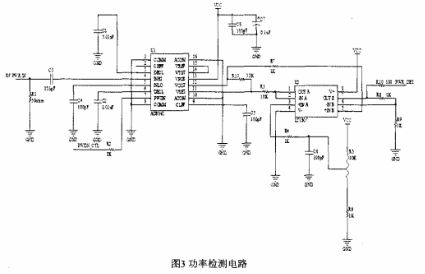

AD8362提供测量模式和控制模式两种工作模式。在控制模式下,AD8362可监视可变增益功放的输出,并通过设定VSET脚上的电压,控制调节功放增益,使功放输出到一个理想的目标值。当输入大于VSET脚设定值,VOUT置逻辑高电平,当输入小于VSET脚设定值,VOUT置逻辑低电平。在测量模式下,AD8362仅检测RF的功率大小,VSET脚与VOUT脚短路。本设计采用测量工作模式,检测电路如图3所示。
AD8362的输入可以是差分输入或单端输入,如果要配置为差分输入模式,输入电路前还需增加BALUN(非平衡转平衡转换器),这里我们使用单端输入模式。VOUT经过运放放大后送出检测电压值PWR_DET。当VSET脚与VOUT脚短路连接时,输出电压与输入信号电平呈线性对数关系(斜率50mV/dB),对于输入信号为-60dBm(截距)时,VOUT输出为0V。输出电压可用如下公式表示:
VOUT=(PIN-PZ)×50mV
PIN为输入信号的功率,PZ(截距)为输出为0V时的输入信号功率,两者单位均为dBm。通常PZ为-60dBm。
本设计中,VSET脚与VOUT脚并未直接短路连接,而是通过一个电阻相连,且在VSET脚上加了一个配置电压(截距重定位电压)。这样,便可以增加输出电压公式中的斜率,以便更适应特定的功率检测环境。当然,这样的电路连接也会降低检测的动态范围。

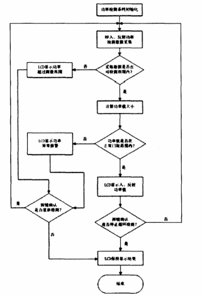

功率检测软件执行的流程如图4所示。系统先初始化功率检测模块、ADC模块、LCD模块等,使所有模块进入正常工作状态。MCU采集射频信号的入、反射功率检测数据,对数据进行判断是否超过测量线性范围,如超过,则显示超过测量范围,此时可按“重新检测”按钮使系统重新检测功率;如未超过,则由采集数据计算功率值的大小。系统对功率值继续判断其是否在设定门限范围内,如超过,则显示异常功率值大小及功率异常报警,此时仍可按“重新检测”按钮使系统重新检测功率;如未超过,则显示正常的功率值大小。如果检测的功率值正常,
系统默认是按周期循环检测,使维护人员能够实时查看入、反射功率状态,同时也可按“停止循环检测”按钮随时停止循环检测程序,使显示保持当前状态。
