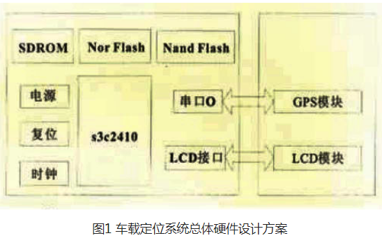

本文车载信息系统由以下几部分组成:主控制部分、定位部分、通信部分、数据采集部分、显示部分,如图1所示。
主控制部分采用了三星公司基于ARM920T的S3C2410和Linux的嵌入式系统平台,完成整个系统的控制。其主要包括电源电路、时钟电路、复位电路、存储模块电路、JTAG接口电路、串行口电路、LCD接口、SPI接口以及按键电路的设计。主控模块通过串行口、SPI接口、LCD接口与扩展模块相连接构成整个硬件系统。

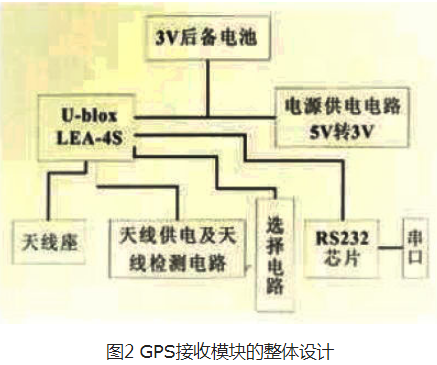

1.2 GPS模块的硬件设计与制作
定位部分采用了自行设计和制作了基于瑞士U-BLOX公司LEA-4S芯片的GPS接收模块。在此给出了GPS接收模块的整体设计,如图2所示。
u-blox的GPS部分分为两部分。采取数字/模拟分开设计的方法,有效提高了模块的抗干扰能力。在硬件的设计制作过程中。也是分为两步,即模块部分和数字部分。模拟部分主要由天线接入端及天线供电部分/检测电路构成。
天线选用3v供电的有源天线,增益27dB左右,噪声系数1.5dB左右。天线接入模块较为复杂,从GPS有源天线接收的信号频率高选1.575C,属于微渡范围。PCB设计需要满足天线座到模块RF_IN端的阻抗匹配为50Ω。
模块供电电源稳压电路为5v转3v的五脚LDO,对电压稳定精度较高,要求输出纹波在50mV以下,电流为150mA左右,这里选用精工的SOT-23-5封装的LDO S-11123.0V,能满足电源供应的要求。后备3V可充电微型锂电池则为数据保存作用。
选择电路为波特率的选择及速率选择。或是启动速度之类的选择,一般可以用默认值。
数字部分硬件相对简单,LEA-4S为两路TTL电平输出,分别为9600/11520波特率,分别支持国际通用GPS协议NMEA及u-blox公司的UBX二进制格式。在本设计中,通过串口O提取ASCII码,串口数据通过MAX232电平转换为RS232电平。另外,将GPS模块的发送端和接收端经电平转换后与审口DB9交叉相连。
