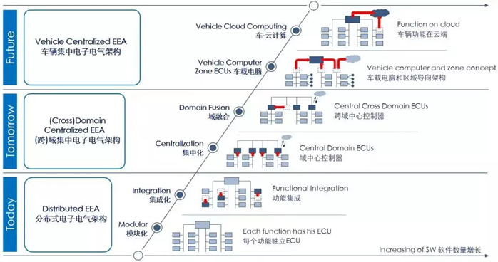

image.png?imageView2/2/w/550
图 博世公司规划的汽车电子电气架构的进化路线
