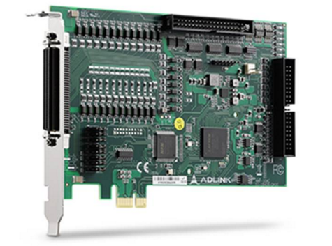

边缘计算解决方案提供商—凌华科技推出了全新的支持PCI Express接口的四轴脉冲运动控制卡AMP-104C,是AMP产品系列的入门级选择。AMP-104C能够满足点对点移动的运动控制的基本应用需求,非常适合半导体、自动光学检测(AOI)、LCD、PCB及3C行业的简易入门自动化设备应用。
image.png?imageView2/2/w/550
凌华科技产品行销经理厉明松表示:“我们具备20多年自动化设备应用的经验,常听到客户反应遇到产品接头不兼容的问题,以至于设计难以沿用或转换,增加开发时间。针对这样的问题,AMP-104C的接头设计和同等规格其他品牌的产品完全兼容,可在三分钟内快速替换。同时AMP-104C具备充足的I/O支持、优越的性能表现及快速且稳定的开发使用经验,是入门级运动控制产品的最佳选择。”
性能提升四倍以上
凌华科技AMP-104C为市面上支持PCI Express接口的脉冲运动控制卡带来了新的选择,脉冲输出频率高达4.9Mpps,与同等规格的其他产品相比,性能提升达四倍以上。卓越的性能使其非常适合激光打标机、软板贴补强机、3C非标设备、按键检测设备及屏幕检测等应用。
结合多元I/O并全新搭载编码器输入与位置锁存功能
AMP-104C提供多元的应用I/O接口,具备58个通道的GPIO以及运动控制专用I/O,支持更多IO控制项目的选择,如气体/流体驱动组件、电磁阀、空压控制组件、真空测量等。独家搭载高达20MHz的4通道外部编码器输入及支持8个触发点、各通道255个锁存点的位置锁存功能。另外,也提供程序中断模式及软件加密功能等,用经济的价格,实现高附加值的多元功能应用。
独家APS-SDK 提供快速稳定的升级
凌华科技提供持续升级的自动化产品软件开发平台,APS SDK具有丰富、强大的运动控制功能,支持与系统平台管理、现场总线通信、一般数字输入/输出、通用模拟输入/输出、以及各种计数器/定时器等组件协同工作。借助支持APS SDK的AMP-104C,机器制造商可以使用通用工具轻松快速地构建和部署应用,进而节省总体拥有成本(TCO),并缩短了产品上市时间。
