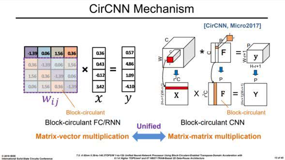

循环矩阵压缩方法(CirCNN)原理图
该团队针对以上问题,采用了基于循环矩阵的神经网络压缩技术,从算法和硬件联合优化的角度提出全新的通用加速器设计。算法上,使用 CirCNN 方法训练出的神经网络,无论是全连接还是卷积的权重矩阵都可以划分成多个子块,每个子块的内部都是循环矩阵,将矩阵向量乘转换为循环卷积。进而可以使用 fft+频域点乘+ifft 的方法对卷积操作进行加速。

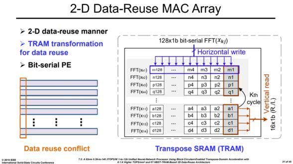

基于转置 SRAM(TRAM)的数据复用方法
转置 SRAM(TRAM) 结构图
硬件上,为了满足 fft 的高效计算并尽可能的减少面积开销,采用了全局并行位串行的 fft 设计。同时为了提升频域点乘的数据复用性,芯片使用了转置 SRAM(TRAM)存储 fft 的计算结果,如此按行存储的来自不同批次的频谱可以按列方向取出同一个频点的值,和相同的权重相乘时大大提升了数据的复用率,减少了对带宽的需求。

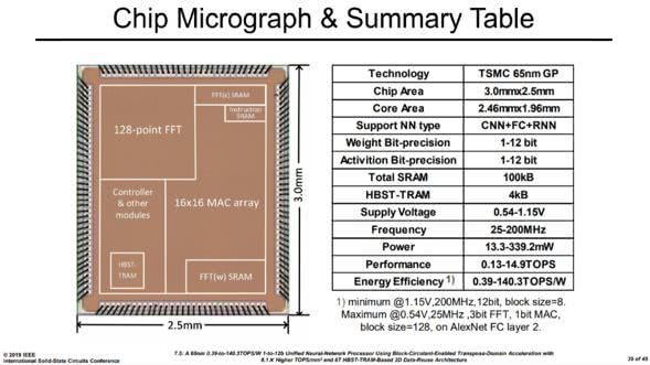

芯片照片
综上,高效的算法和高性能的架构与电路实现,使得 STICKER-T 相比于之前的芯片在能效和面积两个方面都有着显著的提升,该芯片的峰值能效 140TOPS/W 为之前工作的 2.7 倍,而 7.5mm^2 的面积仅为前者的 60%。此外,Sticker-T 的通用架构可以同时高效支持包括 CNN,RNN 和 FC 在内的主流网络结构,满足了不同应用场景的需求。
