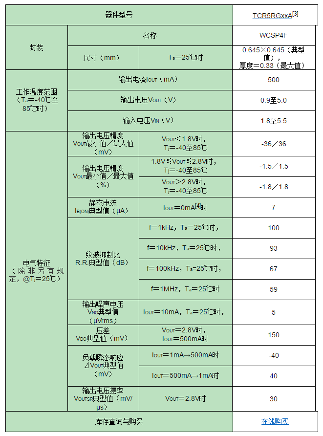

东芝电子元件及存储装置株式会社(“东芝”)宣布,推出由45款LDO稳压器组成的“TCR5RG”系列。该系列均采用轻薄、紧凑型WCSP4F封装。新款LDO稳压器拥有业界领先的[1]高纹波抑制比[2],能够为可穿戴产品等移动设备的直流电源线提供更稳定的功率。该系列产品将从今日开始批量出货。
                                              image.png?imageView2/2/w/550
TCR5RG系列通过结合宽带隙电路、低通滤波器(仅允许极低频率通过)以及低噪声高速运算放大器,实现了业界领先的[1]100dB(典型值)高纹波抑制比[2]。此外,它们还具有低输出电压噪声和高输出电压精度的特点。这些特性结合在一起,使该系列稳压器能够提高电源线的稳定性。
该系列包含45款产品,最大输出电流为500mA,输出电压范围在0.9V到5.0V之间,以便用户根据自己的应用选择最合适的输出电压。
新款LDO稳压器采用尺寸为0.645mm×0.645mm的轻薄紧凑型WCSP4F封装,适合摄像头和小型设备(例如需要高密度贴装的智能手机和可穿戴产品)的电源线应用。
应用
可穿戴设备(智能手表和运动型相机等)
移动设备(智能手机、平板电脑和便携式音频播放器等)
医疗保健(电动剃须刀、电子血压计和血糖仪等)
特性
高纹波抑制比:f=1kHz时,R.R.=100dB(典型值)
低输出噪声电压:10Hz≤f≤100kHz时,VNO=5μVrms(典型值)
高输出电压精度:
1.8V≤VOUT≤2.8V,Tj=-40℃至85℃时,VOUT最小值/最大值=-1.5%/1.5%
VOUT>2.8V,Tj=-40℃至85℃时,VOUT最小值/最大值=-1.8%/1.8%
轻薄紧凑型WCSP4F封装:0.645mm×0.645mm(典型值),厚度=0.33mm(最大值)
主要规格
注:
[1] 根据2021年3月2日东芝对最大输出为500mA的LDO稳压器的调查。
[2] 该纹波抑制比(R.R.)与其他制造商的产品指示的电源抑制比(PSRR)相同。
[3] 45款产品。该数值显示输出电压为“XX”。
[4] 控制下拉电流(ICT)除外。
