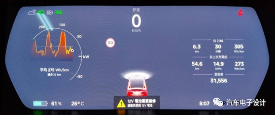

去年的时候,和朋友交流12V锂电化的速度,大致了解特斯拉在着手未来在电动汽车里面逐步彻底的使用12V锂电池来替代原有的铅酸电池。这里的理由其实本质上也是如下所示,在12V用电模式变化以后,随着高压电池开启DCDC为整车供电以后,原有12V铅酸电池的寿命会出现个体差异性导致车辆初夏以下故障。解决的办法,在同等的重量下替换更长寿命,更能接受一个SOC窗口下来回充电。
图1 特斯拉对12V电池性能的要求

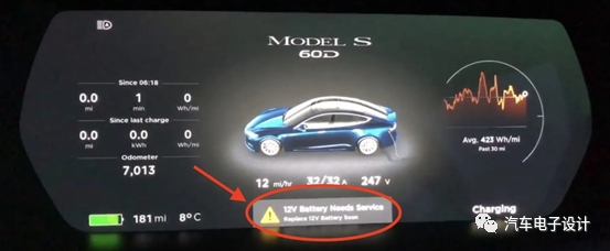

在之前的产品应用中,特斯拉使用的传统铅酸AGM电池,从33Ah、40Ah一路增大到45Ah。由于特斯拉比较特殊的控制系统,使得特斯拉在使用12V铅酸电池过程中,主要问题在于由于特殊的工况,使得在普通车上能使用时间3-4年的,由于12V系统老在工作,铅酸电池寿命加速衰减,表现出来的故障,就是车主会遇到12V低电量问题(这个可以用不下电来解决,但是带来的问题就是每天静置之后高压电池放电有点多)或是频繁的更换12V铅酸电池(寿命1-2年)。
图2 仪表盘上的替换12V电池报警

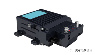

这里还有一个需要提及的,国内在这个领域比较积极的是比亚迪,早期他们在秦PHEV的早期版本上用过12V锂电池,不过中国消费者好像不太关注这个。在DM-i的设计中,这个低成本的PHEV设计也用到了LFP电池,这个可能也是比亚迪在往12V锂电市场迈进的一个拉量的过程。这个还有一个好处是可以提升一些高功率使用的效率,采用锂电在混动上效果可能比较好,配合DCDC在输出供电的综合效益上有加成。
图4 DM-i上的12V锂电
