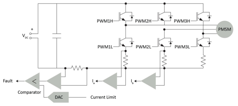

图1:使用三相电压源逆变器的三相无传感器PMSM控制系统

但是,要实现使用PMSM的优势,需要了解实现先进的FOC电机控制技术所固有的硬件复杂性,以及所需的领域专业知识。图1显示了使用三相电压源逆变器的三相无传感器PMSM控制系统。控制逆变器需要三对相互关联的高分辨率PWM信号,以及大量需要信号调理的模拟反馈信号。该系统还需要具有容错的硬件保护功能,该功能使用高速模拟比较器进行设计以实现快速响应。感测、控制和保护所需的这些额外的模拟组件会增加解决方案成本,典型的BDC电机设计或ACIM的控制不需要这些。

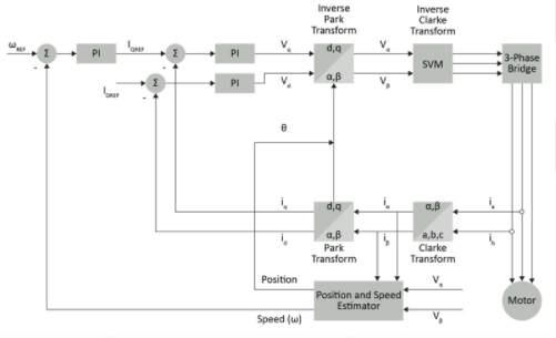

同样具有挑战性的是电动机控制软件与电动机机电行为之间的相互作用。图2显示了标准的无传感器FOC框图。要将其从一个概念应用于实际设计,需要了解控制器架构和数字信号处理器(DSP)指令,以实现对数学要求严格的时间紧迫的控制回路。

图2:标准无传感器FOC的框图

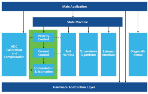

降低复杂度的一种解决方案是让设计人员创建一种模块化软件体系结构,该体系结构使特定于应用程序的算法可以添加到FOC算法中,而不会影响时间紧迫的执行。图3显示了典型的实时电机控制应用程序的软件架构。该框架的核心是FOC功能,它具有严格的时序约束和许多特定于应用的附加功能,框架中的状态机负责控制功能与主应用程序接口。该体系结构需要在软件功能块之间有一个定义明确的接口,以使其模块化并简化代码维护。模块化框架支持将不同的特定于应用程序的算法与其他系统监视,保护和功能安全案例进行集成。
image.png?imageView2/2/w/550
图3:FOC的应用框架

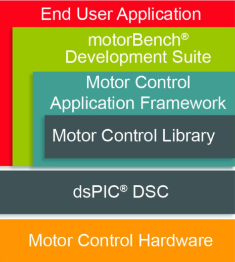

图4显示了一个电机控制生态系统架构的示例,其中包括应用程序框架和用于高性能dsPIC33电机控制数字信号控制器(DSC)的开发套件。该开发套件基于GUI的FOC软件开发工具构建,该工具可以测量关键的电机参数并自动调整反馈控制增益。它还使用Motor Control应用程序框架(MCAF)为在开发环境中创建的项目生成所需的源代码。解决方案堆栈的核心是电机控制库,它使实现应用程序的时间紧迫的控制回路功能以及与dsPIC33 DSC的电机控制外设进行交互成为可能。这个GUI与多个可用的电机控制开发板配合使用,以支持电机参数提取以及适用于各种低压和高压电机的FOC代码生成。
图4:Microchip Technology电机控制生态系统架构
