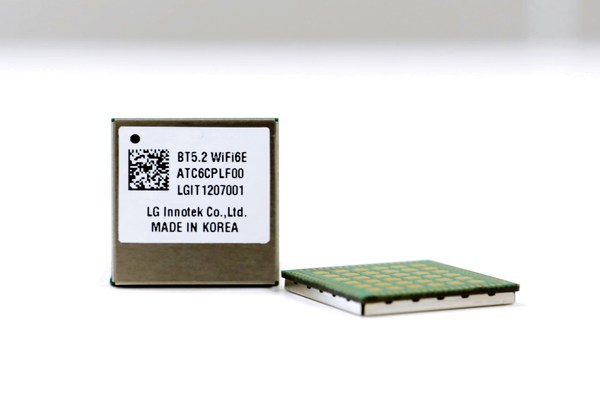

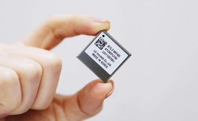

LG Innotek 员工正在展示“车辆用 Wi-Fi 6E 模块”。该模块是实现车辆内部·外部近距离无线通信的配件,与现有产品相比,通信性能、耐久性、应用便利性得到了进一步提升。
