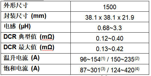

日前,Vishay Intertechnology, Inc.(NYSE 股市代号:VSH)宣布,推出新款小型1500外形尺寸汽车级插件电感器---IHXL-1500VZ-5A,电感值减小30 % 的情况下饱和电流可达420 A。Vishay Dale IHXL-1500VZ-5A适合汽车应用,DCR典型值低至0.12 mΩ,可在+155 °C高温下连续工作。
日前发布的器件符合AEC-Q200标准,采用屏蔽复合结构,小型封装尺寸为38.1 mm×38.1 mm×21.9 mm,支持高达235 A连续直流电流。IHXL-1500VZ-5A适合用来取代大电流输入滤波器,12 V / 24 V / 48 V DC/DC转换器中体积较大且昂贵的竞品解决方案,适用于开关稳压器、差模和升压功率因数校正以及电池充电系统。插件引线配置可根据客户要求修改,以适应金属件固定或焊接端接。
IHXL-1500VZ-5A可处理高瞬变电流峰值,无硬饱和。器件符合RoHS和Vishay绿色标准,无卤素,对热冲击、潮湿和机械振动具有很强的耐受能力。
器件规格表:
(1) 直流电流 (A) 造成一小时后ΔT约为40 C
(2) 直流电流 (A) 造成一小时后ΔT约为100 C
(3) 直流电流 (A) 造成L0下降约20 %
(4) 直流电流 (A) 造成L0下降约30 %
IHXL-1500VZ-5A现可提供样品并已实现量产,供货周期为8到10周。
