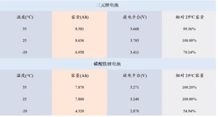

3、低温放电
相比较而言,在零下20摄氏度,三元锂电池与磷酸铁锂电池相比有比较明显的优势。
具体如下图所示:
image.png?imageView2/2/w/550
图片来源:电子论坛
