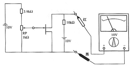

4.电压测量法检测放大能力(以N沟道场效应晶体管为例)
如图所示,将万用表置于OV直流电压挡,表红笔接漏极D,黑表笔接源极S。调节电位器RP,看万用表指示的电压值是否变化。在调节RP过程中,万用表指示的电压值变化越大,则说明该管的放大能力越强。若在调节RP时,万用表的指针变化不大,则说明该管的放大能力很小或已失去放大能力。
采用万用表检测结型场效应管的步骤和方法
