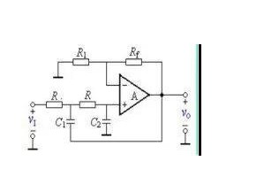

1. 二阶压控有源低通滤波电路。
设计一个深度滤波电路。滤波电路图为:
为什么万用表电压档测量传感器看到的是 PWM 信号?
低通滤波频率公式为:f=1/(2π*RC),我最后选择 R=1K,C=10uf,算出的低通截止频率 f=15.9HZ。
滤波电路后端是一个运算放大器,放大倍数公式:A=1+Rf/R1。我不希望电压被放大,所以我选择 A=1.1。又因为 R1//Rf=2R(R1,Rf 两者并联的值等于 R 串联值),最终:Rf=220 欧,R1=2.2k,R=1k。

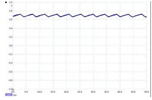

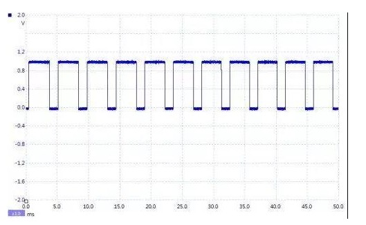

为验证电路效果进行的测试,我使用的设备是 PicoScope4227,由于该设备最大只能生成正负 1V 的电压信号,就生成了幅值为 1V(低电平 0V,高电平 1V),频率为 200HZ 的 PWM 信号作为积分电路的输入信号。各种效果图如下:
示波器直接采集发生器生成的 PWM 信号,波形如下:

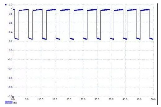

示波器从二阶滤波电路输入端采集信号,波形如下。发现该号波形与上图的波形相比已经发生了变化。

示波器从一阶滤波电路输出端中采集到的信号波形,即滤波电路从左往右数,第一个电阻与第一个电容交点的输出波形:

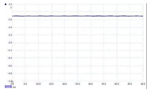

滤波器从二阶滤波电路输出端采集到的信号波形,即最终输出信号波形
最终输出波形的参数。

答:在低通滤波电路中,有个频率公式 f=1/(2π*RC), 它计算的是低通截止频率(-3dB)。而在积分电路中,有个公式 T=RC。 这个 T 是指电容充放电需要的时间。选取 T 时,根据一般经验公式,T》10 * T‘(T’表示信号周期)。
在本例的积分电路中,RC=10ms,只有两倍的信号周期,但是通过测试,信号效果还是比较理想的。如果将更多的积分电路串联,效果会更好。
