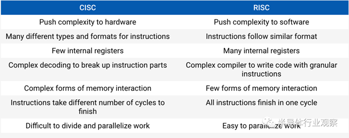

手机芯片架构是Arm绝对垄断的市场,这是没有任何疑问的。能做到这样,一方面得益于Arm先天的RISC设计,使其具备简单和低功耗等特性,能够在电池容量没有大幅度提升的前提下,提高消费者的使用体验。
                                              image.png?imageView2/2/w/550
CISC与RISC的对比
