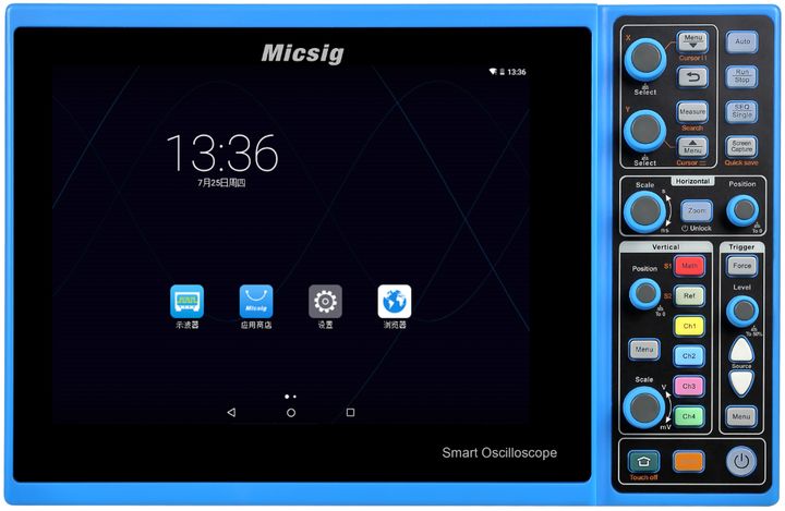

尽管现代的示波器的整个按键,旋钮,探针以及相关的探头配件和彩色显示屏看起来让人感觉很复杂, 令想要学习的人感到退缩。但实际上,千万不要让示波器的复杂外观吓到了,只要掌握一些基本的技巧,它是一种非常简单易用的设备。而且目前先进的示波器还会带有全触控功能,意味着所有的原始复杂的按键旋钮操作,都可以被触屏操作所取代。如果您经历过早期的按键手机和现在的智能手机,您就能很快理解触屏的优势。
成为示波器行家的关键,首先是了解示波器的基础知识,然后再利用该基础知识去拓展学习。以下简短文将在这些方面介绍,一些新用户在示波器基本使用方面遇到的一些关键点和常见问题。这将帮助我们快速的了解示波器,找到正确的学习方向。随着学习时间的拉长,使用示波器到达一定时间后,我们几乎可以进行任何测量,最终在测试领域变得更加熟练和专业。
为简单起见,本文仅以麦科信STO1104C这款带全触控和安卓系统的智能示波器为例来介绍,对于老式传统的模拟示波器,随着时代的进步已经被明显的淘汰,也就不再复述。

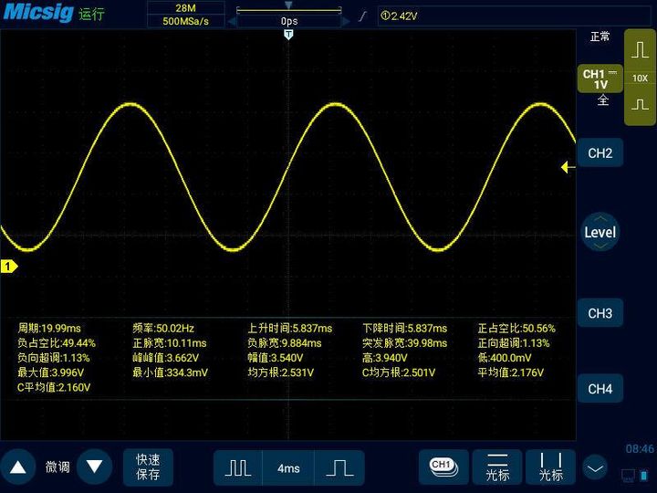

示波器是什么?
示波器可以通过电压传感器(即最常见的示波器电压探头)或某些其他传感器(例如压力传感器,电流探头,噪音计等)测量被测信号的电压波形。 示波器产生的的曲线图在垂直轴上测量的是电压,在水平轴上代表的是信号时间。 从捕获的波形中,我们可以获得诸如信号的频率,幅度,周期,相位,失真,噪声,DC,AC,占空比,上升/下降时间等数据。

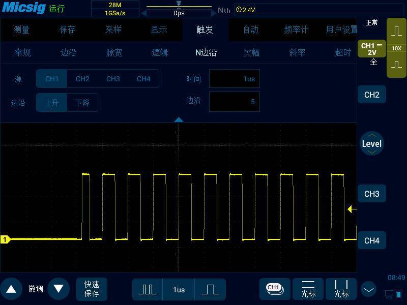

触发
触发功能用于同步信号的水平扫描,这对于方便我们观察信号至关重要。 触发器通过重复显示输入信号的触发部分,使重复出现的波形在显示器上看起来静止不动。 示波器里最基本和常见的触发方式就是边沿触发。 这是大多数人首次开始使用示波器时最有可能使用的触发方式。 除此以外,示波器还有许多其他特殊的甚至复杂的触发方式用于响应特定的条件,并且真正可以使示波器成为功能强大的测量工具。 这些触发包括脉宽触发、逻辑触发,N边沿触发、欠幅触发、斜率触发、超时触发、视频触发、串行总线触发等。

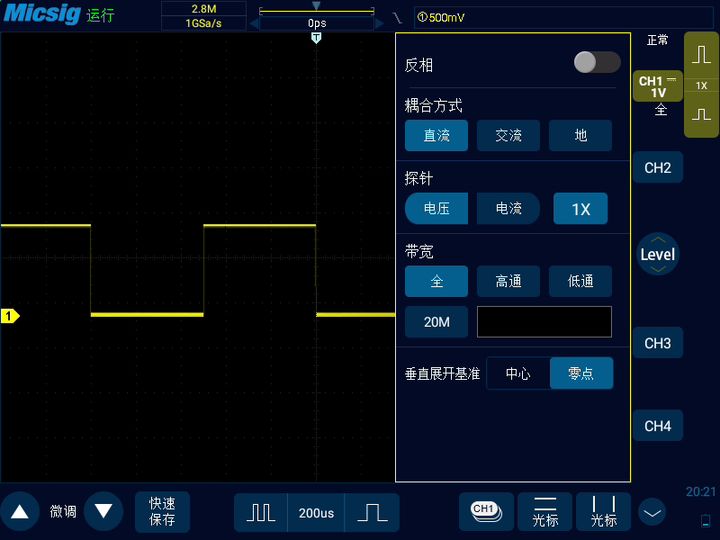

输入耦合
输入耦合是示波器中另一种简单但普遍被忽略或误解的功能。它是指用于将电信号从一个电路连接到另一电路的连接方法,即从被测电路到示波器的连接方法。 您可以将输入耦合方式设置为直流耦合DC,交流耦合AC或接地耦合。 交流耦合仅阻止信号的直流部分通过,您会在显示屏上看到以零电平为中心的波形。 接地耦合会断开垂直控制的输入信号,从而让您看到显示屏上零电平的位置。 直流耦合设置允许显示所有输入信号,包括直流和交流。

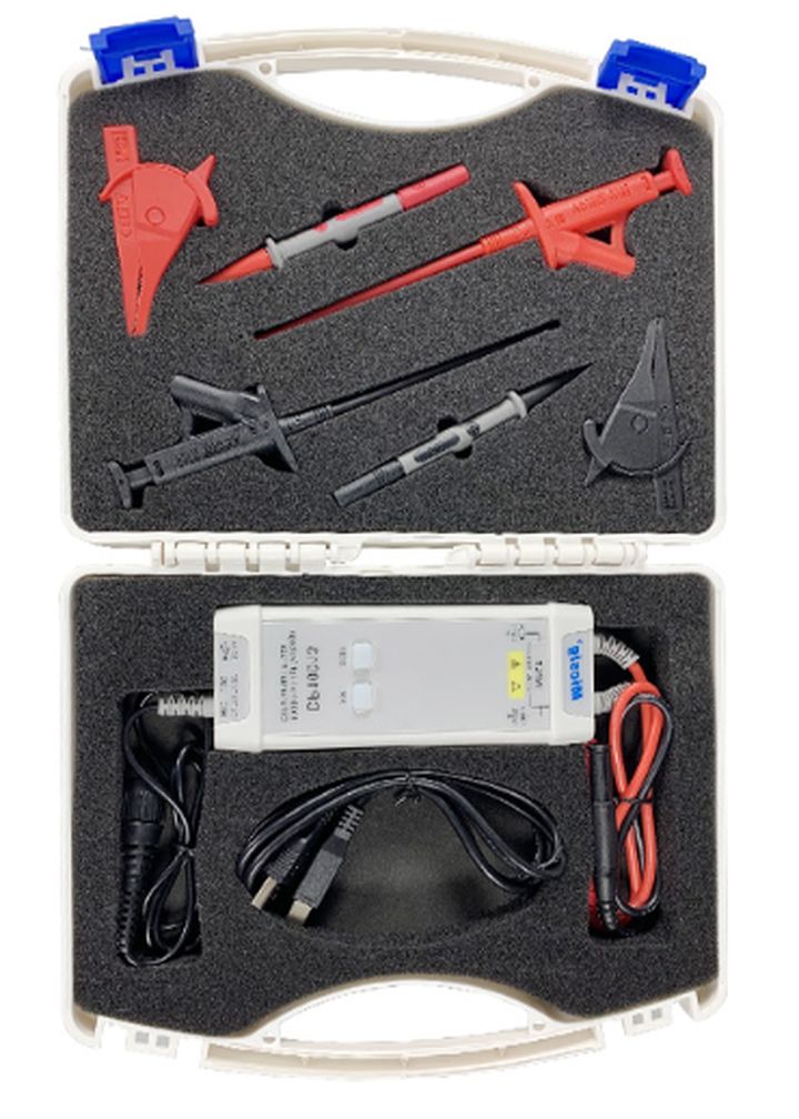

探头
关于示波器的探头的知识,完全可以另起一篇文章也不为过。我们大多数人用的最多的探头,应该是1X或者10X衰减比的无源探头。使用探头时要注意探头能承受的最大峰峰值电压,防止被测电路的电容负载过大。测量高速信号,我们往往需要有源探头或者差分探头。
