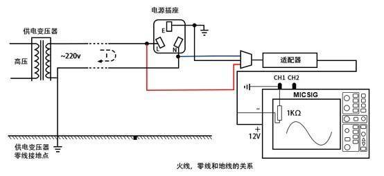

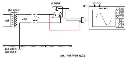

220V市电与示波器的供电关系:
220V市电通常与我们直接相关的有三根线:火线、零线、地线。
火线(L):也称相线,由发电站或变电站提供,对地电压220V,人体接触会有触电危险;
零线(N):为火线提供回路,在发电站或变电站端接地;由于是远端接地,因此在居民楼用户端电位不一定为零,可能带弱电,这就是为什么我们触碰零线也会有触电感觉的原因;
地线(E):在居民楼用户端连接大地的线,可靠的地线与我们脚下的大地等电位,绝对安全。
为什么示波器测量220V市电很容易出问题?问题的根源就在示波器的220V供电上,如下图所示:
我们来了解一下示波器的供电方式。示波器器的供电,不外乎以下几种:
1、220V直接供电: 最普遍的供电方式,优点是成本低;其供电回路与220V市电的接线关系如下:
2、电池供电: 成本较高,但是可以实现移动测量与浮地测量;
3、电源适配器供电: 成本较高,一般是配合电池供电而设计,其供电回路与220V市电的接线关系如下:

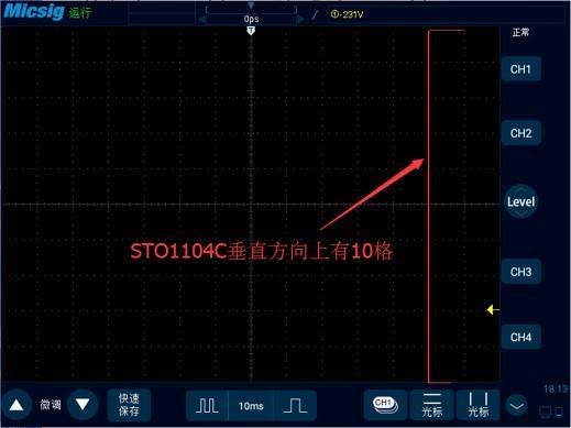

如麦科信STO1104C智能示波器, 标配探头是×10档位且最大安全工作电压是600V pk;示波器垂直档位最大为10V/格,垂直方向上有10格,即最大电压测量范围为100V峰峰值,配合探头×10档,测量最大电压峰峰值为1000V,因此从量程上考虑是满足测量220V市电的。
示波器垂直方向代表电压值

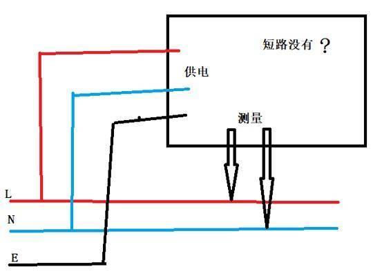

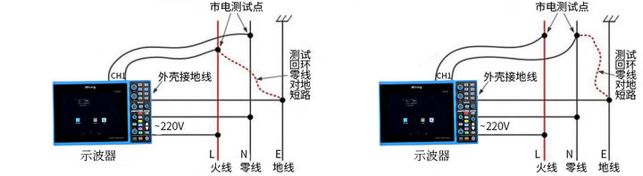

普通的示波器没有隔离,外壳金属端与探头的负端(地)均与地线相连,如图所示,当用示波器直接对零线和火线测量时,就会间接地把零线或火线对地线短路(等效于图中红色虚线),非常危险。因此,示波器是不能直接测量市电的。
错误的测量方法

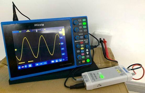

对普通示波器基于安全角度考虑,使用高压差分探头对市电测量是绝对安全的。
高压差分探头测量
差分探头是利用差分放大原理设计出来,可将任意间的两点浮接信号,转换成对地的信号的示波器探头。使用高压差分探头是最佳的推荐方式,安全方便。
